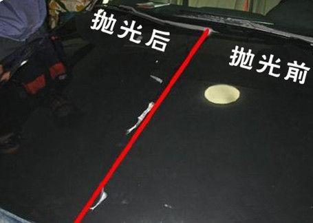

汽车在行驶当中,车漆上总会出现这样那样的问题,可能会出现粗粒、砂纸痕、流痕、反白、橘皮等漆膜表面的细小缺陷,为了弥补这些缺陷,一些汽车美容店会建议为你的车漆做抛光,以提高漆膜的镜面效果,达到光亮、平滑、艳丽的要求。这样的车漆护理称为镜面护理,俗称为抛光。

首先,用去污力强的漆面清洗剂清洗整车,避免颗粒灰尘在研磨中造成新划痕;其次,对于涂面有粗粒、细微砂纸痕、流痕等缺陷,在抛光前先用600#至1000#水砂纸蘸水包于小橡胶衬块内,对其轻轻打磨至平整,注意不能磨穿漆层;再采用机用研磨机加上粗研磨膏,对水砂纸的痕迹进行粗磨,加研磨膏进行抛光细研磨;采用机械抛光机,加上镜面处理剂抛去粗研磨膏留下的痕印,达到漆膜镜面抛光的效果;研磨抛光结束后,擦净研磨抛光膏,立即用棉纱蘸上光油蜡把抛光部位全部擦一遍,再用干棉纱擦净多余的上光蜡,使漆面光亮似镜、艳丽夺目。
检验漆面护理是否成功,您可以拿一张报纸,放在车漆表面,您若能从漆反射的影中读报,就说明这辆车的透明漆有影深,表层也光滑如镜。同时您还可用一个小方法来试试您的车是否是经过以上重重工序得到了完美效果,您可以用烟盒外包装上的透明纸来摩擦车身,如感觉凹凸不平,那就代表氧化层没去掉,中间简略了研磨剂的使用,只是用砂纸来代替磨平划痕。
