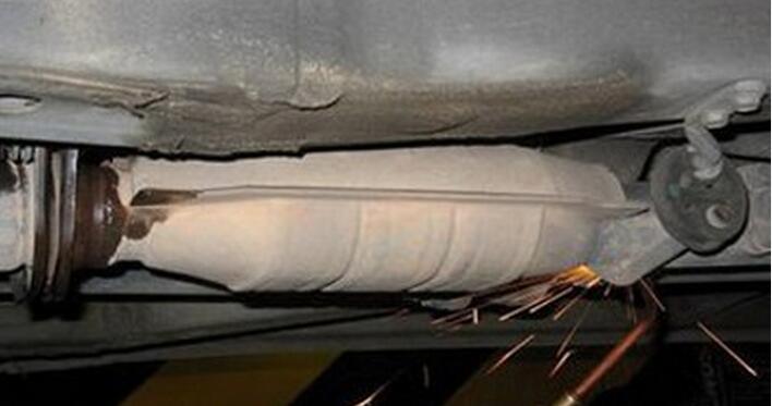

三元催化器是汽车尾排系统中最重要的机外净化装置。该装置可将发动机燃烧后产生尾气中的绝大部分的有害成分(主要是一氧化碳、碳氢化合物、氮氧化合物等),通过化学反应净化掉。所以,在日常用车过程中,注意以下几点,可以延长三元催化器的寿命。
首先,日常用车时应尽量避免发动机的怠速空转。因为在空转时,发动机中会存有少量的混合气并未燃烧完全,然后就直接进入了排气系统。若是怠速时间过长,那么尾排就会长时间处于高温状态,那么三元催化器就有可能会被烧坏。
其次,要定期对三元催化器进行检查(前提是尾排的高温已经降下来了,否则手被烫成熟猪蹄小编不负责哦)。如果发现催化器的颜色不正常、有高温炽烤的痕迹,那就表示催化器已经过热,工作效率基本没了。此时就要去正规汽修店更换催化器了
再者,开车时小心托底。因为三元催化器安装在尾排上,并且其材料成分质地脆弱。如果汽车托底,受到撞击后催化器部分很可能被撞碎了。这个时候催化器和尾排可能就被堵塞,所以一定要注意托底带来的危害。如果托底过了,那么等尾排温度降下,赶紧检查尾排和催化器外部有无损伤。用手敲击金属表面,如果听到类似陶瓷破碎的声音,那就表明催化器已经报废,需要更换。
最后,加油最好别去小型加油站。一般来说,除了外力因素,三元催化器最大的敌人就是劣质油品。所以各位在日常加油时尽量去正规的、规模较大的加油站加油。若是在某加油站加油完毕后,发现车子有动力不足、顿挫等异常现象时,请及时去dealer店或正规汽修店检查、清理,并重新加正常的、高品质的油品。
