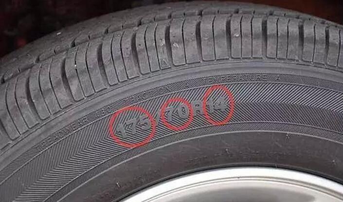

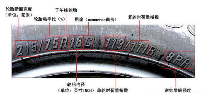

尺寸(例如:P195 / 75R14,表示195毫米宽,高 / 宽比75,轮毂半径14英寸)
最大额定荷重(在推荐的轮胎压力下,轮胎能承受的最大重量)

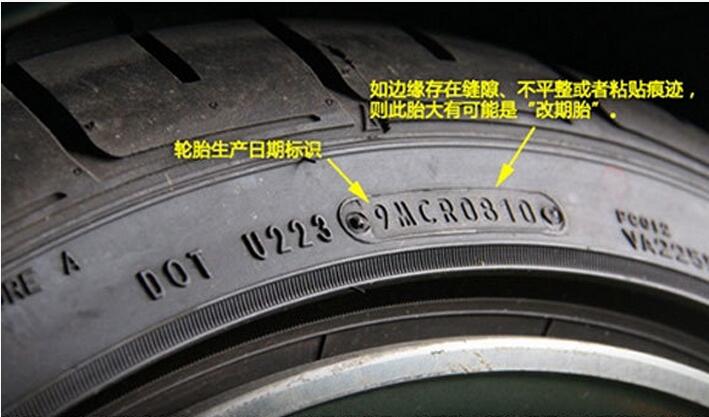

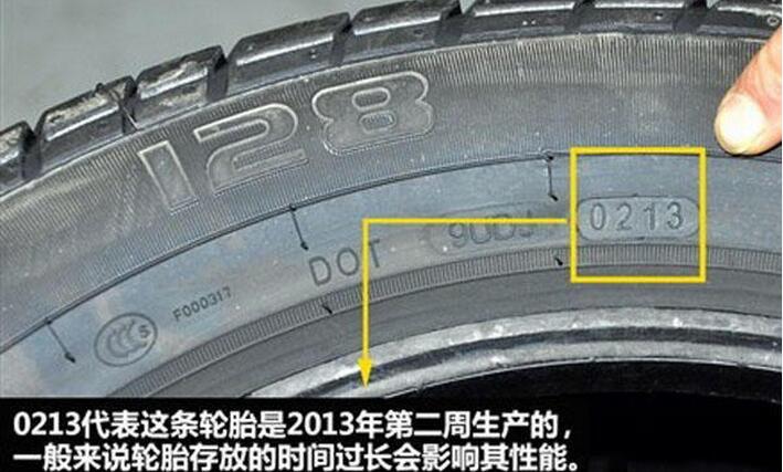

生产日期代码(周和年,例如:4208表示2008年第42周)
安全警告
轮胎的生产日期代码是十分重要的,因为轮胎材料随着时间推移会老化。例如,没有使用或磨损,但是6年前或更早生产的轮胎,使用起来可能是不安全的。当买“新”轮胎时,确保生产时间是最近的。
