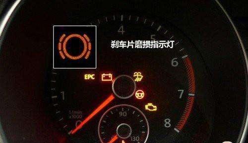

汽车仪表上的指示灯是用来显示各系统工作状态的,这些指示灯当中又有一类是报警灯。正常情况下,报警灯在车子启动瞬间会一起亮起,然后就会熄灭,如果有报警灯没有熄灭,则说明车子存在某方面的问题,需要车主的注意。同样,开车时,特别时跑长途时,如果遇到报警灯亮起,我们最好清楚它代表的含义,并作出正确的应对。车上的警告灯分2种颜色,红色是说明当前很危险;黄色是提醒你车子有问题但是还可以行驶。

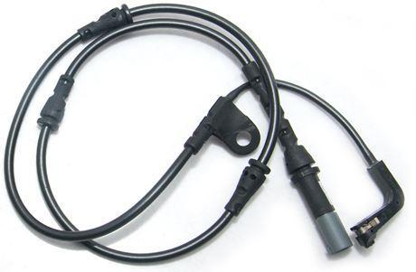

刹车片报警灯的工作原理:
刹车片报警系统,是将报警线插入刹车片,如果刹车片磨损过多,便会摩擦传感线,使传感线磨断或与刹车盘搭铁导致电阻的变化,从而产生电流的变化,最终报警。

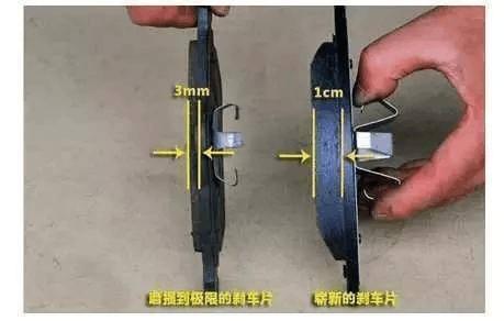

一个新刹车片的厚度一般在1.5cm左右,随着不断的使用而变的越来越薄,如果发现刹车片摩擦块的厚度不足3mm时就需要及时更换,一般来说3-4万公里更换一次(看个人使用情况)。而新更换的刹车片也需要磨合期,之后才能发挥它的最大效能。
每个刹车片两侧都有一个凸起的标志,厚度大约2-3mm,这也是更换极限,当磨损到极限位置时,警报片会与刹车盘接触,产生噪音。没有刹车报警灯的可以从刹车片发出的声音来判断,如果轻点刹车的时候,刹车片发出持续性的“嘶嘶”声响,那你就要注意车子的刹车片,及时更换了。
