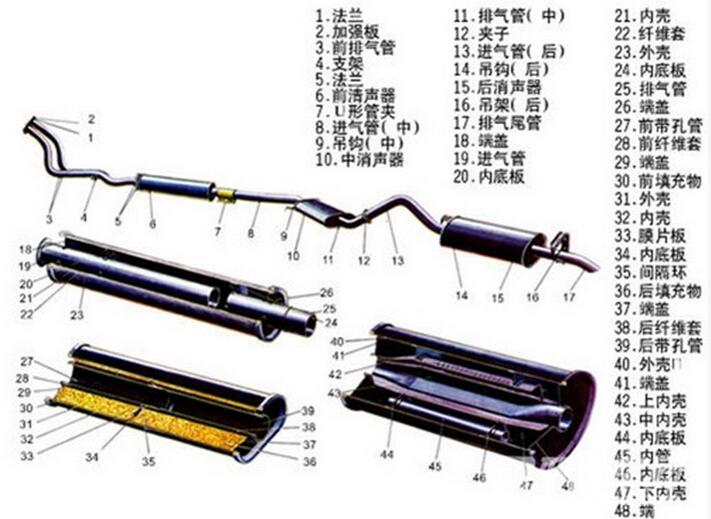

排气系统组成
汽车排气系统包括以下部件:

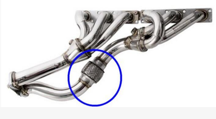

· 排气歧管:从发动机燃烧室引出以排出废气。
· 催化转化器:把未燃烧的碳氢化合物转变成水蒸气、二氧化碳和其他危害性较小的气体。
· 消声器:减小发动机排气时产生的噪声。
· 谐振器:减小发动机排气产生的额外噪声。
· EGR阀门:将一些废气回流到发动机的空气 / 燃油混合气中。
· 排气管:把来自排气歧管的气体输送到催化转化器、消声器和谐振器,最后到车辆的尾部。
· 夹子、托架和挂钩:用来支撑在汽车下部的部件,使其免受废气高温的影响。

· 排气歧管:看是否泄漏、密封垫损坏、生锈、穿孔和螺栓松动或破裂。
