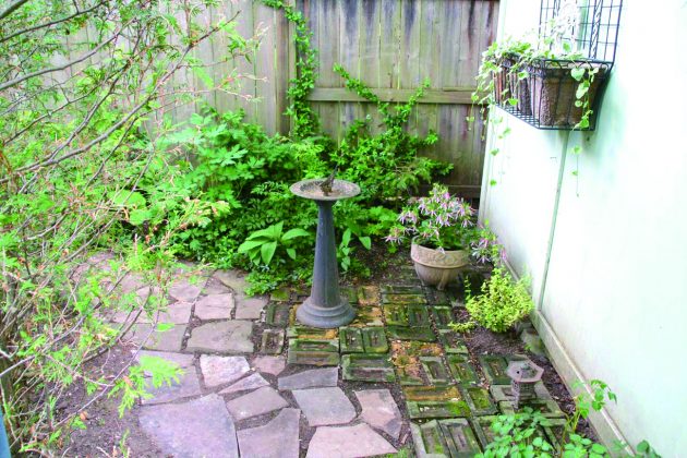

庭院阴暗处不适合种草坪,可以换用其它方式,做成一个适合青苔生长的角落,别有气质

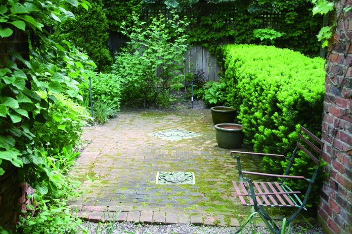

另外要澄清的是,青苔本身无害。很多人还非常喜欢青苔,会制作一个青苔花园。而且青苔本身有益,在无法生长植物的地方,会自然生出青苔,防止土壤流失,所以并不是一见到青苔就要消除。

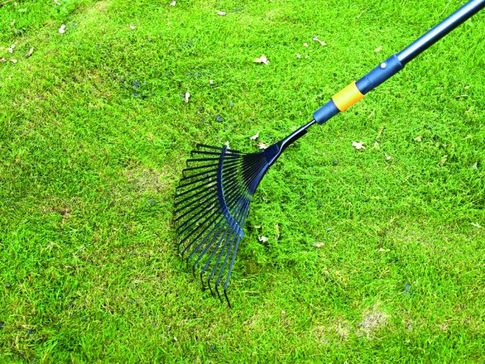

其实青苔的根部极短,所以要消除非常容易,几乎一拔就可以全部消除。所以最好的方法就是用耙子,轻轻在草地上耙过,青苔就跟著扫除了。

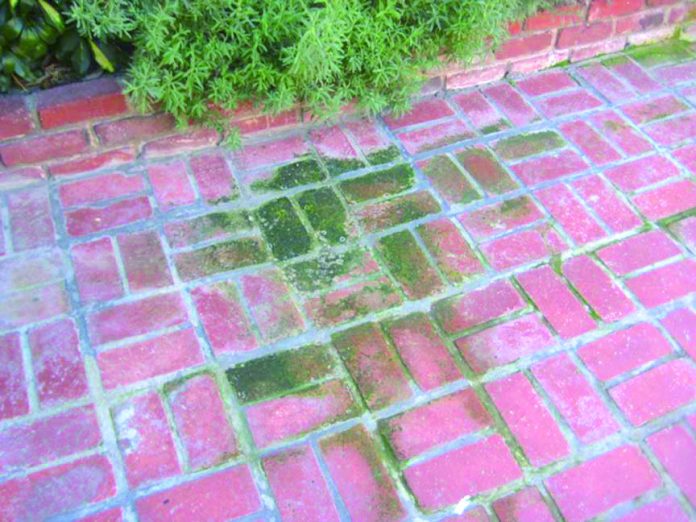

对于面积不大的水泥或砖地,使用强力水龙头喷洒或许容易见效(i.stack.imgur.com图片)

其实我在树荫花园 – Woodland Garden中写过,很多人都喜欢青苔,特别是在树荫下,或是水池边,如果有一个青苔花园,给人与宁静、天然的感觉。而且要知道,草坪上生青苔,不会伤害草坪,隻是影响美观而已。可以将青苔移到树荫下、阴凉的石头上,慢慢造成一个青苔花园。

水泥地上生青苔
如果是水泥地或砖地上生青苔,不能用上述的方式消除,但有其它更方便的方式可用,因为不怕伤及草坪。这包括使用强力喷水的水龙头喷洒,对于面积不大的地方,这方法或许容易见效。
如果青苔问题严重,可以使用烧开的水,浇在生青苔的地方。然后再用硬刷子刷除,及用清水冲走。
另一个简单的方法是使用漂白水bleach,不过最好是使用园艺店专为消除青苔而出售的漂白水,而不是一般漂白水。用时兑水,大约是与清水一比一的份量,然后使用喷水壶喷洒在有青苔的地方。这方法可以至少一年时间阻止青苔生长。不过使用这喷剂时要小心,不要沾到皮肤、眼睛及衣物。
还有一个家居用品也有效,就是苏打粉baking soda,在有青苔的地方洒一点苏打粉,大约24小时后连同青苔一起扫除。
也可以在园艺店买Ammonium sulfamate硫酸铵,兑水后使用。如果面积大,可以将水龙头接驳在喷洒罐sprayer,定点喷洒。不过使用时也要小心,因为不能沾到皮肤、眼睛,也不能吸入,或沾到其它植物。使用时最好挑选没有风的日子。
