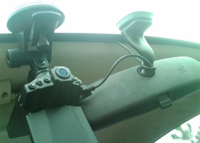

1、行车记录仪的安装
对于安装的位置,尽可能安装在靠近车内后视镜位置,这样视野较佳。还要确认镜头拍摄位置处于雨刷清洁范围内,确保下雨天可清晰拍摄,安装的位置还要不会影响汽车安全气囊活动范围。其次要看看行车记录仪的固定方式,3M胶固定无所谓,如果是吸盘固定的话,要避开有些车风挡上沿黑色的颗粒区域,否则吸附可能不牢固。

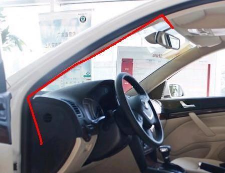

行车记录仪一般都是通过点烟器插头取电的,配线也比较长,一般都有四五米,布线方式我们推荐从安装位置上方向上将线沿着顶棚的缝隙塞进去,然后走到A柱内侧,抠开副驾驶门内的密封橡胶条将线沿着门框塞进去走到副驾驶脚下,然后再从副驾驶脚垫下方走到中控台附近的点烟器插头,多余的线可以固定好直接塞在副驾驶脚垫下方。这样的固定方式其实很简单,多数车顶棚和A柱密封条都能够很轻松的将线走进去,不必去专门的汽车装饰店安装,自己DIY就可以完成,可以省不少钱。
