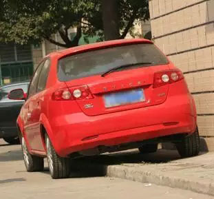

对于一些需要上台阶才能停车的车位,有些车主能轻松停好,也有些车主会因为方法不对,在上台阶时会让轮胎受到损伤或是直接爆胎。
需要注意,如果要开车上台阶时,不能直接冲上去,而应稍微打偏一下方向后上去,否则就容易引起爆胎。
上台阶有技巧
对于SUV车型上一个14厘米的台阶造成轮胎爆胎的事件,专业人士表示,车主在开车上这些台阶的时候,往往会硬冲上去,这样就会造成意外,因为这样就会使得轮胎胎壁最薄的侧面成了受力点,这样必然会引起爆胎。
正确上台阶的方式应是这样的:
1、前进时,两个前轮同时接触台阶,车辆慢速接近台阶,轮胎接触台阶后,再加油、抬离合慢慢上去。
2、侧面上去,车辆与台阶线成一定的角度,45度左右,一个前轮轮胎先接触并登上台阶,然后另一个前轮再上。
3、倒车上台阶,后轮先上,也可以分两个后轮同时接触台阶。而所有上台阶的方法都要慢速上去,这样就可以减少对轮胎的伤害。
