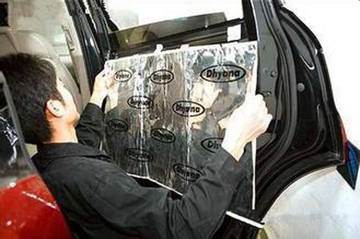

1、胎噪大的解决方法
不少车子都会存在着很大的胎噪,而胎噪产生的原因主要就是胎面和地面的摩擦导致的,另外还有车子的挡泥板、翼子板震动发出的声音。想要解决这些噪音问题可以在车门、挡泥板、翼子板的部位加上一些隔音材料,这样是可以在一定程度上减少噪音的。
如果你舍得花钱的话可以把四条轮胎全部换成贵的!因为优质的轮胎产生的胎噪也是比较小的,只要有钱那么就换上四条更好的轮胎,这样就可以大大的降低胎噪了。

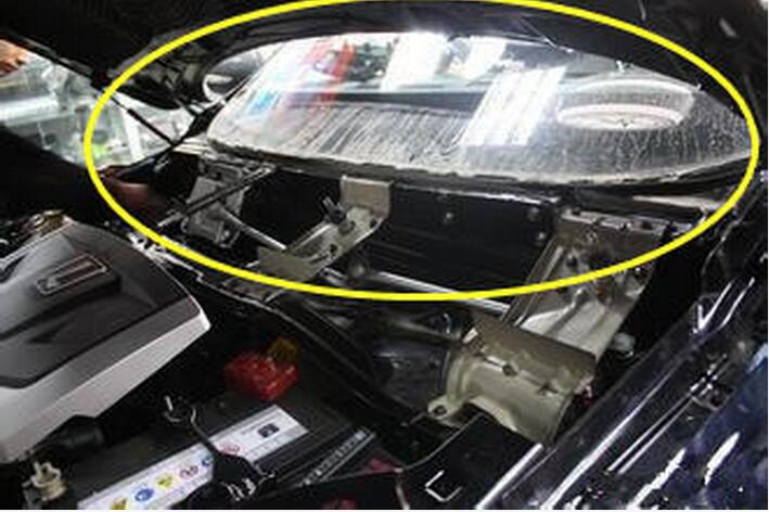

2、发动机噪音大的解决方法
发动机所产生的噪音也是很常见的,而它的噪音主要是引擎盖和前翼子板的震动产生的,对于发动机产生的噪音想要解决的话可以在发动机盖子的附近安装隔音泡沫或者是吸音棉什么的,这样就可以减少发动机盖震动产生的噪音了。

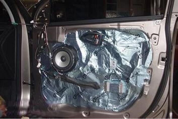

3、风噪大的解决办法
风噪大也是很常见的一种噪音了,而风噪产生的原因是车身和空气的摩擦导致的,想要解决风噪大这个问题可以将车门的内衬板给拆下来,并且将其清洗干净,然后安装上减震器以及隔音材料,也可以在门内装上反音材料,或者是在固定板和扬声器等部位加装密封材料,这样都是可以减少一部分风噪的。
