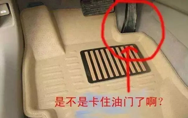

原来事情经过是这样的,这位朋友把车开出去没多久,遇到红绿灯准备停车的时候,发现踩刹车越踩越快,没办法减速,这可把她吓坏了。还好这位朋友急中生智,把车子开到了一处正在修路的地方,脚离开油门不断踩刹车,挂到停车挡,车子才慢慢的停了下来。经过检查,原来是她当天洗完车后,地垫压住了油门,导致踩刹车的时候同时压住了油门。

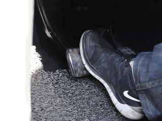

多踩几次刹车踏板,增加制动力恢复的机会
当发现刹车失灵的时候,要下意识地多次松开再踩下刹车踏板,这样会对油管内有空气的制动系统施加压力,通过多次的施压,可以增加制动力恢复的机会(一般第二或第三脚可以恢复刹车力)。
