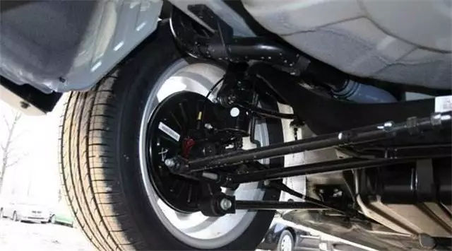

悬挂,这是一种很简单的机械,一个液压减震器,减震器外部套着一个弹簧,这就构成了悬挂系统中的减震部分,再加上一些支撑车体用的结构,这两部分共同构成了整个悬挂系统。一般来说,出问题的以减震器为主,问题不过是减震器漏液了这类。由于减震器的安装位置非常明显,理论上只要您有动手能力和适当的工具,是可以自己把减震器拆下来的。

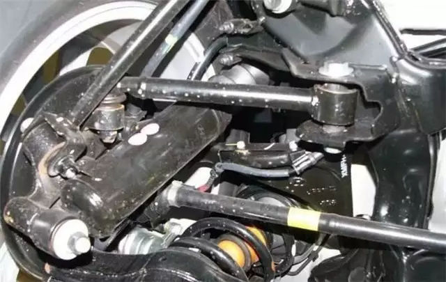

为啥呢?大家可能没看过被拆下来的减震器弹簧有多长,它在没有受力状态下的长度,大概是正常装在车上长度的整整一倍,也就是说,装在车上的减震器弹簧,即使把车子抬起来轮胎离地,弹簧也还是处于受力状态,而且长度被压缩了将近一半的。
弹簧的两个安装支点,一个是位于发动机舱内的悬挂支柱(俗称塔顶),另一个是减震器底座。如果贸然直接松开螺丝拆,弹簧的强大弹力,会直接把整个减震器总成向某个方向射出去,考虑到人肯定在减震器附近施工,射出去的减震器,极有可能会对人体产生重大伤害,甚至致死也不是不可能的。

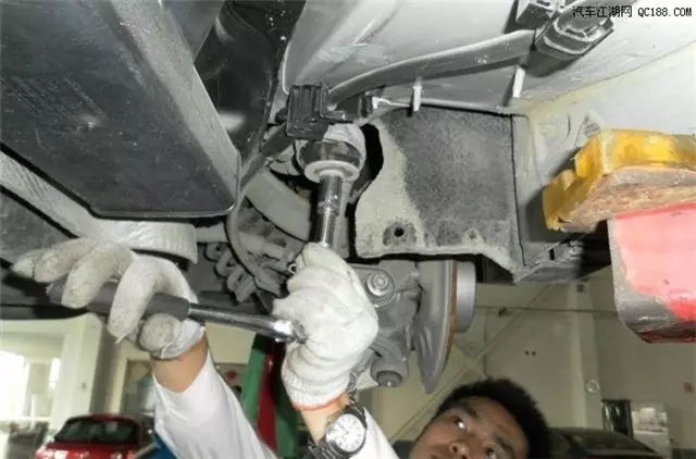

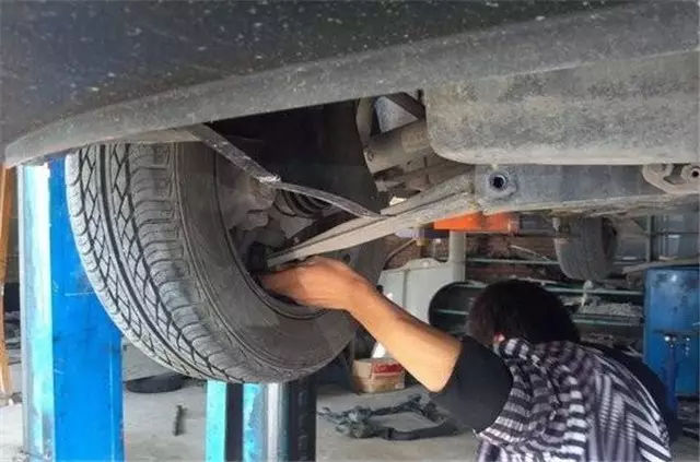

拆减震器是有专门的工具的,用这个工具卡住弹簧的上下两端,再用一个厚实的钢套锁住弹簧的纵向方向,用扳手操作工具,把悬挂压下来一点,再小心地慢慢拆出来。拆出来之后,再用扳手把弹簧慢慢放到完全松开为止,这才可以把已经完全松开的旧悬挂从工具里拿出来。
安装也是一样,全程都需要借助那个体型不小,一般来说重得很的减震弹簧拆装工具,拆装一个减震器弹簧,一般需要两个人合力进行(那工具实在是很重的,反正当时19岁,有健身底子的老司机都不可能一个人搞得定),而且需要耗费相当长的时间。
不过话又说回来,正是因为减震器这么难修,一般生意好的维修店(dealer的维修车间也一样)都会直接给你换总成,现在减震器总成一般也好换,直接拆下来装上去就行,一个人就搞得定,也不需要用到什么特殊工具。
