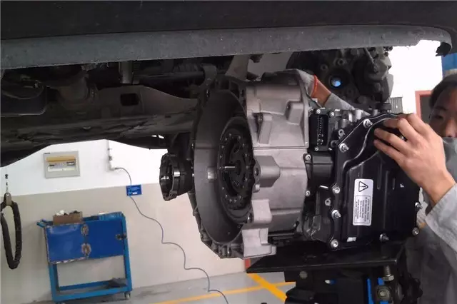

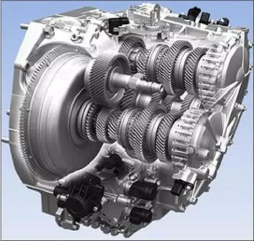

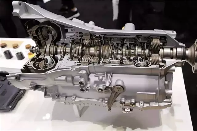

首先是双离合
早年,有些厂家宣称双离合变速箱是一种可以“取代自动变速箱”的先进玩意儿,但后来爆出的“DSG事件”,让所有人对双离合的可靠性都产生了质疑。实质上,双离合只是一种在成本上更低的自动变速箱解决方案,这种变速箱存在着一些先天缺陷,是到了今天都无法克服的,它不可能取代自动变速箱,更不可能“替代”自动变速箱。
双离合这种变速箱在停车时,离合器是处于一种长时间的半联动状态中的,所有开过手动的都知道,长期半联动是会毁掉离合器的,但双离合因为本身工作原理和结构原因,对于短时间停车,只能采用这种会对离合器片产生伤害的方法。
因此,只要是停车,双离合变速箱的车主请记得,务必切换到N挡等待,在长时间停车时,由于双离合变速箱不像普通自动变速箱那样,有一根轴锁住变速箱,因此无论停车时间长短,都可以挂在N挡拉起手刹。不过据老司机了解,部分车型限制只能在P挡才能启动车辆,对于这种车型,停车还是得挂在P挡,尽管它和N挡并没有什么不一样。

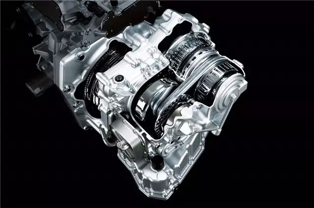

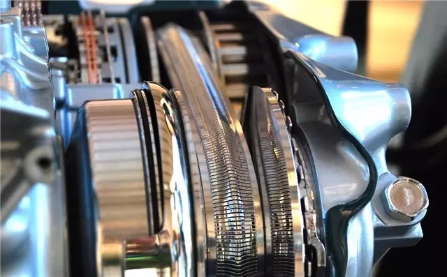

那么CVT的呢?

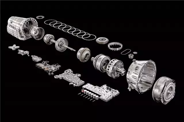

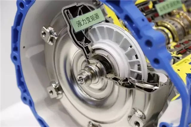

CVT对于停车的挂挡,其实跟自动变速箱是一样的。CVT虽然是简单的钢带钢轮传动,但为了确保停车时发动机不会带着变速箱乱动,所有CVT变速箱的输入轴(就是发动机输入动力给变速箱那条轴)都会装一个和AT变速箱一样的液力变矩器。
因为有这个液力变矩器的存在,CVT和AT一样,停车挂着D挡不动是有可能损伤变速箱的,因此,如果您是CVT的车主,请完全按照AT变速箱的操作方式,短时间停车N挡,长时间停车P挡+手刹。
