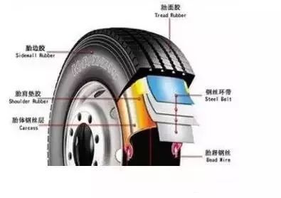

真空轮胎主要由橡胶部件和帘布层构成。别看外表上轮胎“浑身”都是橡胶,但橡胶在轮胎胎体中只起组合胎体各部件、密封、耐磨、抗刺扎及部分缓冲等作用,并不真正“出力”,真正“出力”的是隐藏在橡胶里面的帘布。为了减少帘布的受力,人们一方面增加帘布的层数,一方面使胎体中的帘布经线按一定的角度相互交叉排列。
