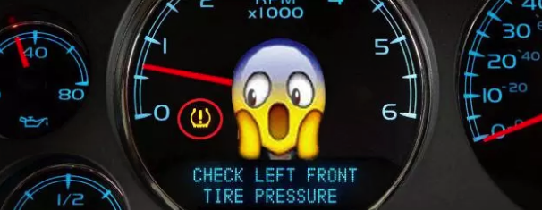

艾玛!
仪表盘上的那个轮胎灯亮了!
咋整?
慌死了慌死了,还能继续开吗?

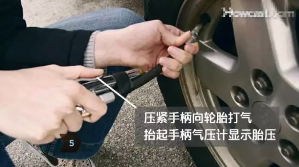

然后,拧下车胎上打气孔的盖子,拿气管对准打气孔,按下打气管子上的手柄,就可以开始打气了。手一松,则中断。同时,前面的气压计的表弹出,指示出目前轮胎的气压,每个轮胎的气压要求可以在汽车内部的标示牌上看到(和vin号码以及厂商资讯在一起,一般在驾驶座的门打开的侧面就有)。
