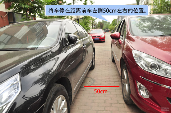

一、“一”字形停车位
1、将车停在前车左侧50公分左右的位置。
2、右侧反光镜对准前车的B柱。
3、右打满,开始倒车。

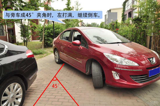

4、当车倒到与旁车成45°夹角时,方向左打满,继续倒车。这一步对新手来说可能较为困难,容易出现偏差,别担心,多加练习就会熟练很多。

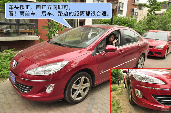

5、车头摆正时回正方向,再根据前后距离进行调整。
值得注意的是,千万别距离前车太近,停车时应留好出去的距离。

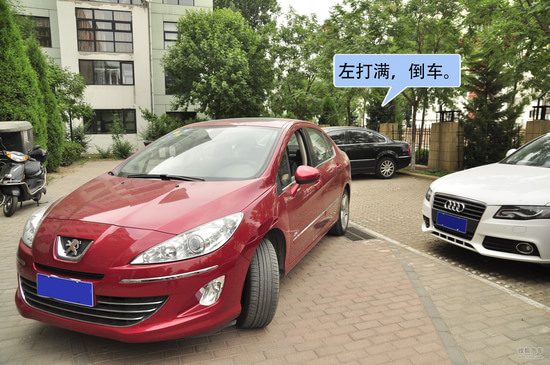

二、“非”字形停车位

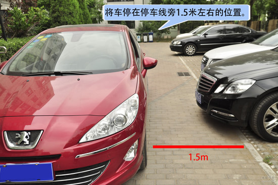

1、将车停在停车线旁1.5米左右的位置。
2、您所坐的位置,正好处于隔一个车位的中间。
3、然后左打满,开始倒车。

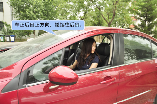

4、车正后回正方向,继续往后倒。
5、入库后停车。

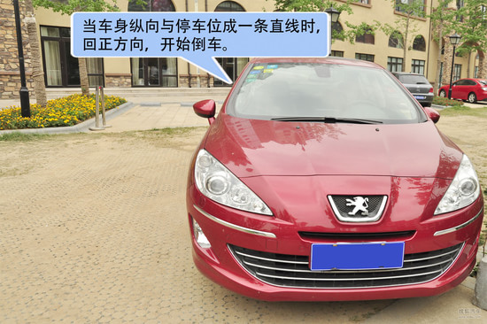

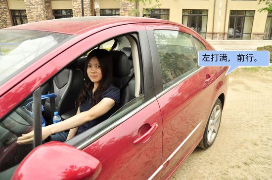

三、斜45°停车位

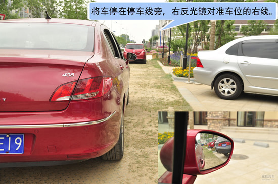

1、将车停在停车线左侧,右反光镜对准停车位的右线。
2、左打满,前行。
3、当车身纵向与停车位成一条直线时,回正方向,开始倒车。
4、入库后停车。
上面演示的是车在停车位的左侧,如果车在停车为的右侧就是左反光镜对准停车线的左线,右打满前行,剩下都是一样的。

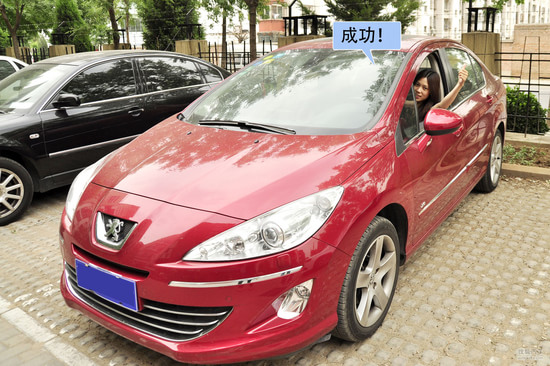

以上方法适合家用轿车,如较大车辆可适当调整,注意安全。
总结:一位新司机,最头疼的就是倒车入库,按照美女的方法操作了一下,果然一次成功!倒库不熟练的车主您不妨也试试,一开始可能会出现偏差,别灰心,多操作几次,总结经验,相信您也能一次性完美入库。
