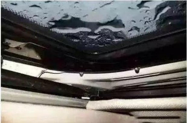

进入夏季,下雨天超超超超多的,一天下来可能要下上几场雨。这时候,有些开带天窗的车主就要哭了,因为渗水啊……不修不行,一修又是大价钱!
这雨不得不下,这车不得不开。遇到这种情况同时为了防止这种情况发生,各位车主宝宝应该要这样做。

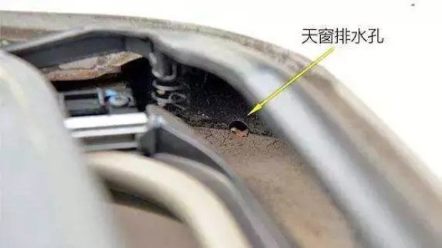

准备材料:一块干净柔软的抹布、棉签、铁丝、适量的清洗剂和润滑剂。
1、先用抹布把滑轨以及天窗的边缘、密封条等位置的灰尘都擦拭一下,对于槽内抹布清理不到的地方可以使用棉签。有条件的朋友可以用吸尘器。
2、等到灰尘清理完毕之后就用铁丝清洁排水口。然后用矿泉水测试通畅程度。
3、最后可以抹上润滑剂进行保养。

1、天窗漏水,密封条养护不当
天窗漏水一般有两种情况:
一是,天窗排水槽里有一些小沙粒、灰尘导致其堵塞,二是,天窗密封胶条出现了老化被掀起等情况。
养护方案:

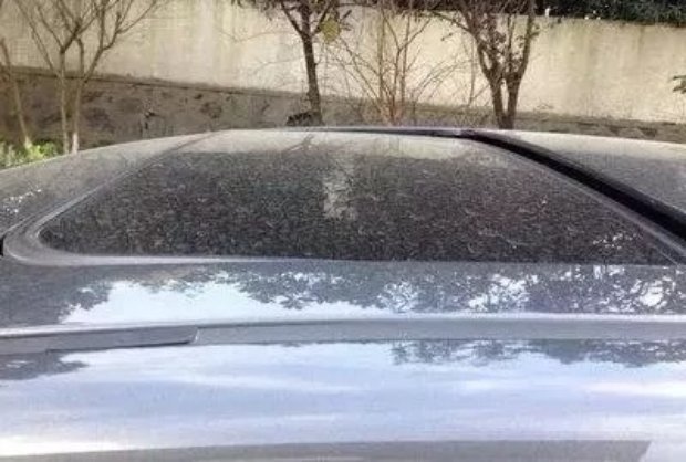

所以一定要注意防尘啊!!尤其是开完长途车后!!平时也要定期清洁排水槽,洗车时尽量吹掉排水槽里的污垢。
在洗车的过程中,避免用高压水枪将水柱直接对准密封圈。这样不仅容易使密封圈在高压水柱的压力下变形而使车内进水,也会在极大程度上损坏密封圈。

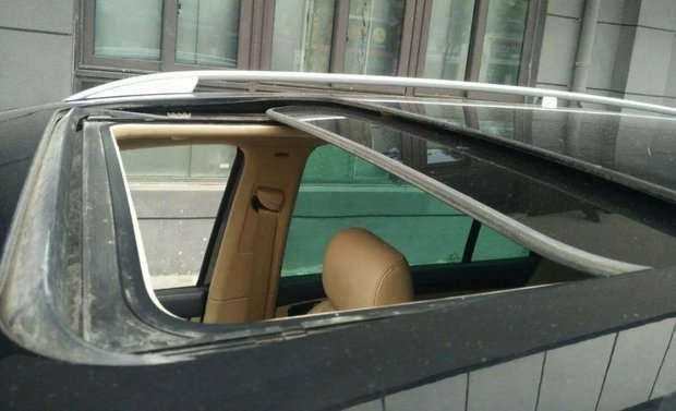

2、天窗异响,滑轨太脏或变形
天窗平时很少使用,一用就嘎吱响。
发生异响是由于天窗的滑动机构是轨道式的,一般车主在使用一段时间后,在滑轨的接触面和缝隙中就会存在许多的尘土、沙粒,如果不定期的清理就会发生异响,严重的话则会磨损天窗部件,导致滑轨变形。
养护方案:
平时车主们应经常清理滑轨四周,一般在使用2至3个月的时候,把滑轨用纱布沾着清洗水清洗一下,待擦干净后涂抹少许机油或黄油就可以了。
