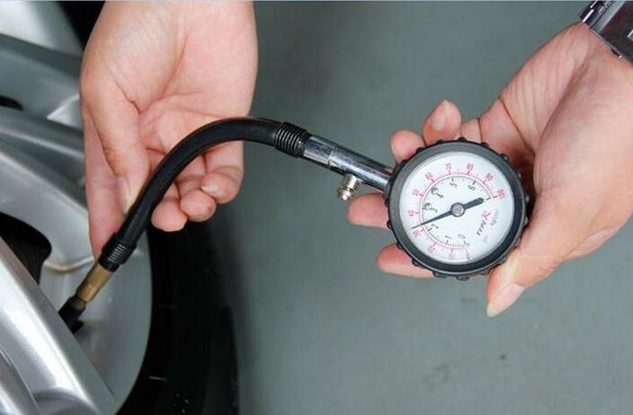

胎压不足
汽车轮胎的胎压过低,会使轮胎与地面接触面积加大,会增加摩擦,因此会使轮胎的两侧抬肩磨损,油耗增加。要及时更换或修复轮胎,避免胎压过低导致轮胎爆胎,造成安全威胁。

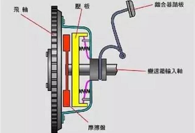

汽车离合打滑
离合器打滑将增加油耗。在车辆行驶中急加速时,如果发现转速增加很快,但车速却增加很慢,这时可以判定是离合器打滑的问题。当这一情况发生后,要及时更换摩擦片,使离合器保持完好状态。

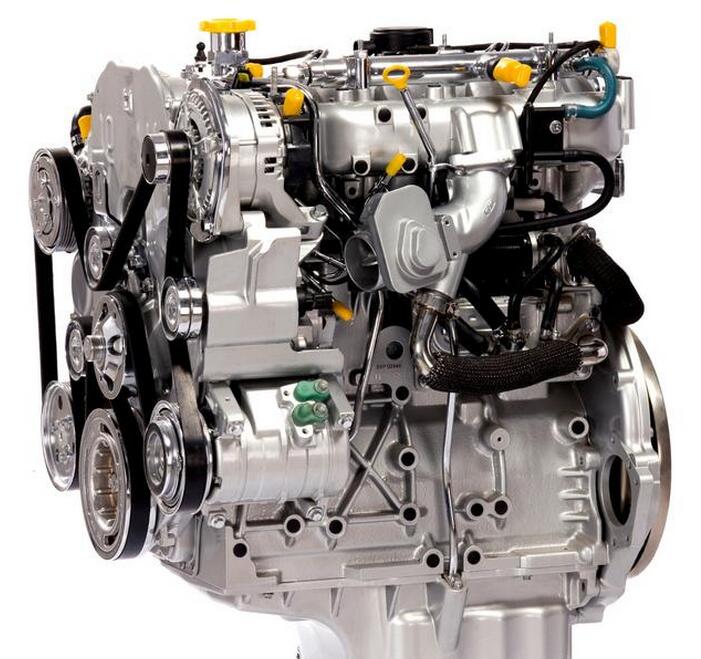

发动机气缸压力不足
气缸在发动机工作时,是处于密闭状态的,若气缸压力不足,就意味着气缸密封性降低,将会使发动机功率下降,启动困难,继而使油耗增加。出现此类状况,建议对发动机进行大修。

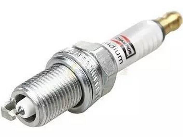

汽车火花塞老化
汽车火花塞积碳会导致发动机工作不良,出现启动困难、怠速不稳、加速不良、急加油回火、油耗增多等异常现象,最终损坏发动机。油耗突增时,及时检查火花塞是否需要更换。
