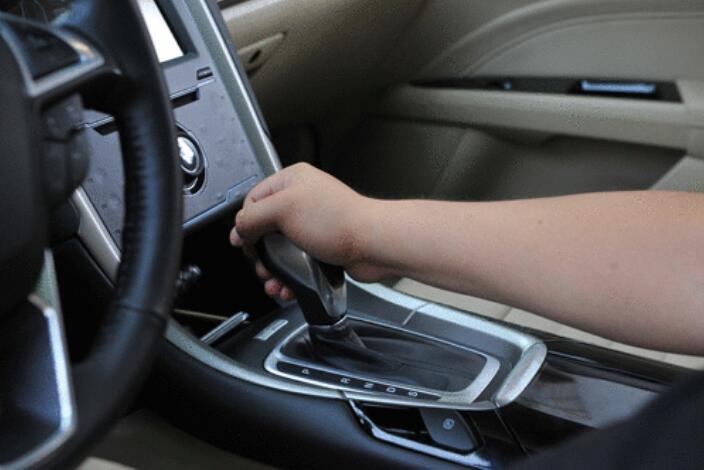

1、故障现象
(1)在起步时,由停车挡或空挡挂入倒挡或前进挡时,汽车震动较严重。
(2)行驶中,在自动变速器升挡的瞬间汽车有较明显的闯动。
