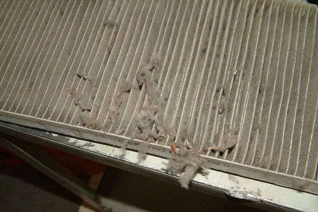

缓解异味,检查空调滤芯
一般车主在夏季时都会更换空调滤芯,一是可以增加空调的风量,一是可以从根源上消除空调滤芯所带来的异味。相信空调滤芯发霉的事情,大部分车主都碰到过,更换空调滤芯也很简单,所以车主大可自己动手。

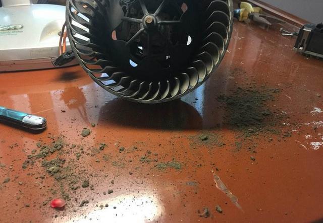

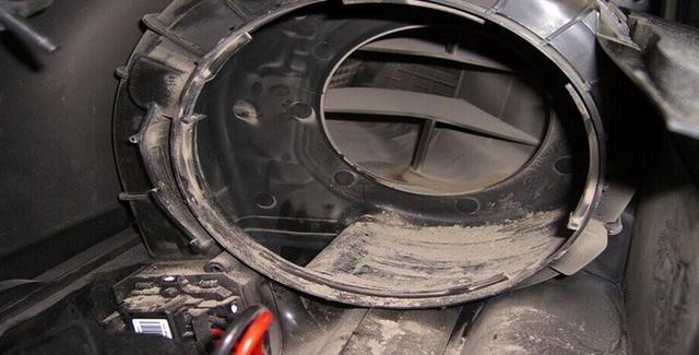

经常越野的朋友,需要检查下鼓风机
这里不讲为什么要检查鼓风机了,相信经常去越野的朋友应该清楚。不过,这里需要注意的是,鼓风机需要拆解清理很麻烦,不建议车主自己动手清理。

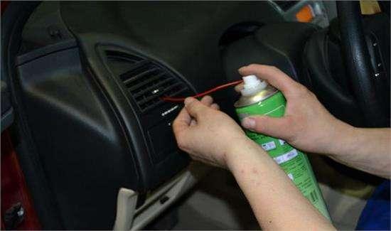

缓解异味,清洗空调风道、蒸发箱
既然空调滤芯都换了,车主也别忘了清洗空调风道及蒸发箱,这点也不需要专业的人员来清洗,只需要车主在购买空调滤芯时,顺带买一罐空调风道清洗剂或者蒸发箱清洗剂即可。具体操作,参考说明书,相信大多数车主自己动手都没问题。
