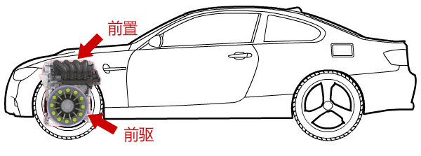

前驱丨补过的胎放后轮
前驱相当于是车前有人在拉着车走,我们国内大部分都是前驱车,前面的轮子出现问题补了下胎,那么这个胎最好是放到后面两个轮任一位置,后面俩轮胎主要负责跟随从动,受压较小负担也较小。
主副驾下面俩轮子是动力输出最直接的受力体,负担最重,而且前轮还要负责车辆拐弯,它的安全性、重要性不言而喻,如果补过的胎继续放在前面当正常胎用,补的几率会大幅上升,同时距离报废时间也就越短。

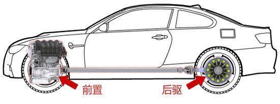

后驱丨补过的胎放右前轮
后轮相当于是后面有人在推着车走,后轮驱动的车子后轮负载是最大的是动力输出的核心部位。目前大部分的后驱车型为前置后驱类型,我们是要放在右前轮也就是副驾位置下的轮子,为什么呢?
因为主驾位置是经常有人状态(废话,要不车怎么开?)而副驾驶有时候坐人有时候不坐人,所以右前轮的负荷是最小的。
那么大家可能会有疑问,不管是前驱还是后驱,车转向的时候肯定都是靠转动前轮来操作吧,后驱车如果把补过的胎放前边用,如果这个胎爆了那还不把人带大沟里了?
说句实话,后轮车中发生前胎爆掉导致车跑偏得后果要比后面的驱动轮爆掉还轻一些,后面驱动轮一爆,车子直接往一边就冲出去了,比爆胎还要危险,这样相比较下还是放右前轮比较合适。

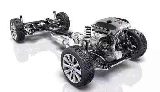

四驱丨补过的胎放后轮
四驱就相当于是四人抬着的轿子走,四个轮子都是发力点(四驱类型又有分时四驱、适时四驱、全时四驱,我们不在此细展开说),前驱和后驱车上我们可以看到补过的轮胎基本都选择放在了负载较小的非驱动轮上,那四驱车上四个轮胎都是发力点,轮胎被补过之后我们又该如何操作?
我们这么看:大部分车的发动机、变速箱都在前面的,车辆配重比例一般是前面比后面重,从这个角度看的话补过的胎还是放在后轮比较合适。
当然也有个例,比如讲究操控驾驭的宝马品牌旗下诸多车型前后比重是50:50滴,那你就随意安置吧,当然宝马的诸多车型配备的轮胎也是防爆轮胎,大多数的车子都是前面重后面轻的。
