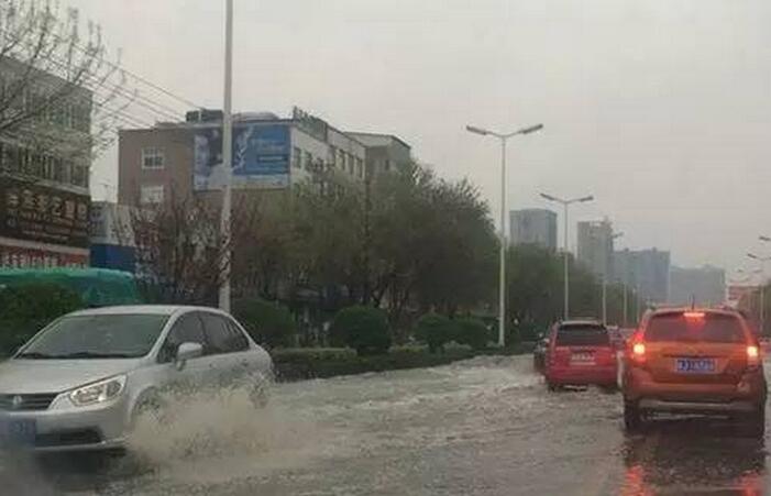

1、雨天刹车控制好车速
无论是在高速还是在普通城市路面,下雨天刹车尤其要注意,高速上车速快,路上如果有积水急刹车那是非常危险的事。下雨天因为路面湿滑,汽车的制动距离会变长。所以雨天最重要的是要控制好车速,做好预判,看见积水路面提前轻踩刹车,防止汽车打滑发生事故。

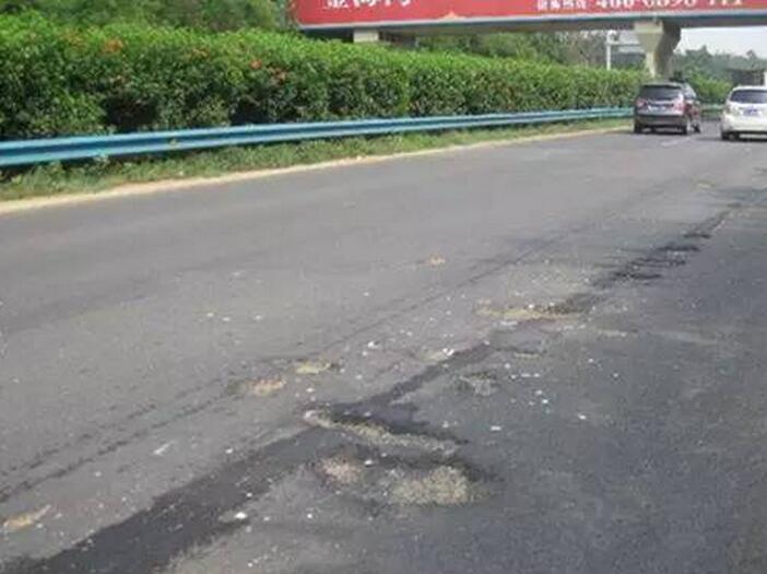

8、凹凸路面使用点刹
这样的路面急踩刹车,汽车底盘可能会出现损伤,所以这时车速要慢是一定的,一般通过“点踩”来刹车。
