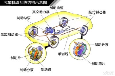

汽车制动系统是非常重要的一部分,这一部分的性能决定了汽车的良好运行,保证了汽车能进行安全驾驶,给予了汽车运行的动力,是汽车的灵魂所在,所以,维护汽车制动系统,对于保证整个汽车的强大性能有很大的作用,车主在使用汽车时,这一部分必须引起重视。
