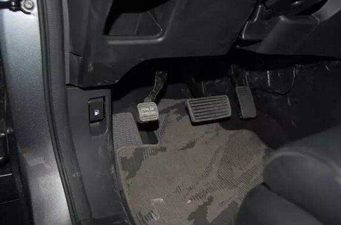

经常开车的时候,需要用油门,更需要踩刹车。但是在踩刹车的时候,不知道有没有想过刹车油这么一回事。
当车子刹车性能变差的时候,很多车主选择更换了刹车片。但是之后还是存在问题这又是为什么呢?相信很多车主忽略了刹车油的问题了,今天就带大家看看刹车油可以用多久,其实的更换周期最好是什么时候?
