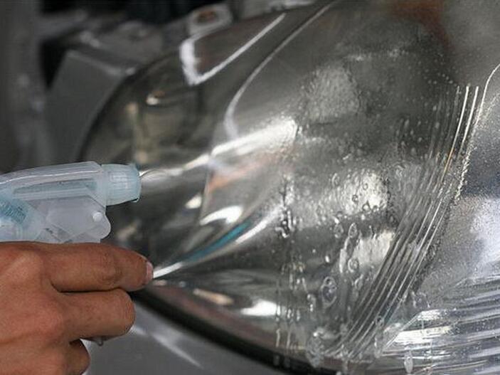

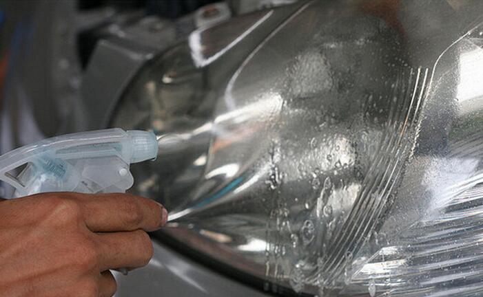

第三,经常擦洗灯罩。汽车在公路上上行驶,难免会溅起水花,汽车车灯罩上也会沾上泥点。一般来说,车灯罩都是特殊材料做成,密封性很好。但是车灯罩上点缀着星星点点的污泥,十分影响汽车的美观,更会影响车灯照明的效果。
