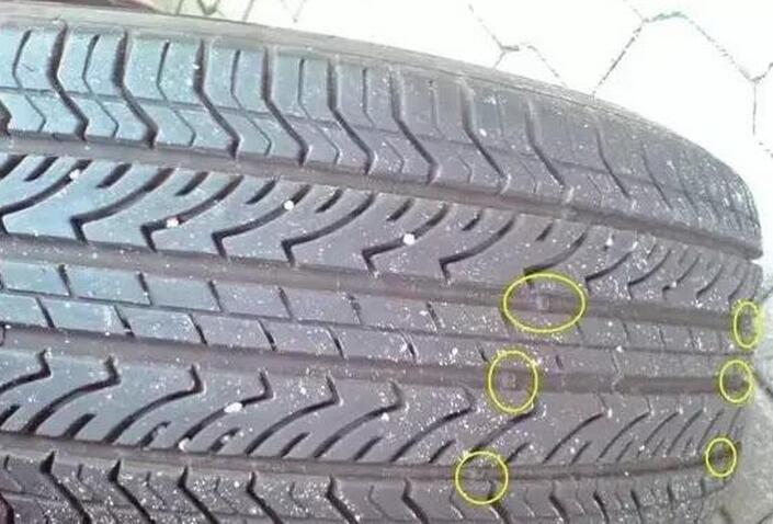

所有的轮胎胎面沟槽底部都设置了一个磨损标志,一般轿车轮胎的磨损标志高度是1.6mm,载重轮胎是2.4mm。
如果轮胎的花纹磨到跟这个标志平齐了,就说明该换了,这时候的轮胎与地面的摩擦力变小了,附着力没有那么好了,一遇上湿滑路面可能就会打滑,导致车子失控。

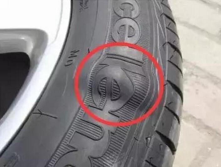

还有就是平时开车的时候,轮胎可能会被一些东西扎到或者是挤压之类的,容易造成胎面裂缝、鼓包、磨损严重等异常情况,一旦出现这些情况,都要及时到轮胎店检查。
特别是轮胎鼓包,说明轮胎随时有可能爆胎,像这样的情况,一定要及时更换轮胎。
