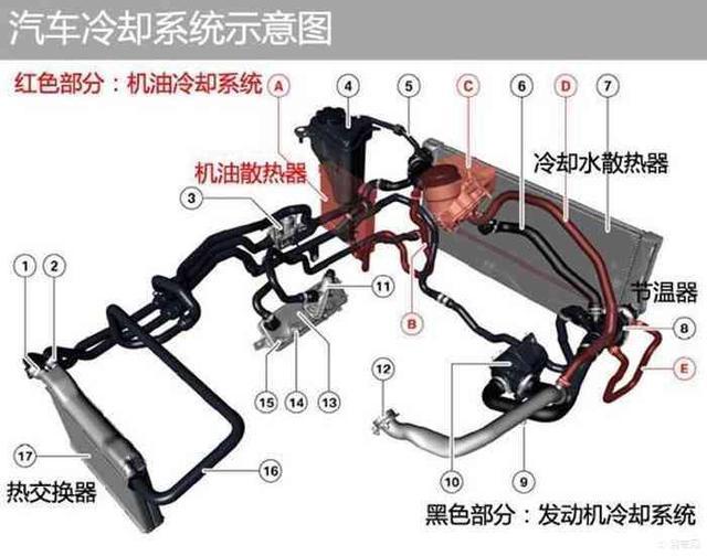

很多老电影中都会有这样的镜头,一位司机提着一桶水,向货车的水箱中加水……这样的现象,在很多农用车上也很常见,但在现代汽车中却不常见,原因就是现代的汽车加的是冷却液而是自来水!大家都知道水的沸点是100℃,这并不能满足发动机的冷却需求,大部分发动机的正常工作温度都在90-100℃,这极易造成开锅的现象。而冷却液的沸点达到110℃以上,且冷却液中添加了各种的添加剂,具有防沸、防腐蚀、防水垢等功能完全满足了发动机的各种工况及长期使用功能。
冷却液的另一项主要的功能——防冻,这点是普通水代替不了的,这里北方的朋友应该最有体会。众所周知,冷却液的主要成分是乙二醇,其冰点也就在-11.5℃,当与水以6:4的比例混合后,冰点降低至-45℃左右,即使在零下40℃的地区也能使用,这点是普通水不能代替的。除这些之外,还有最重要的一点普通生水(自来水),容易产生水垢,水垢堵塞散热系统水道,尤其是水箱散热器中的小叶片,所以水无法代替冷却液。

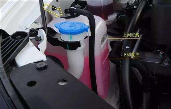

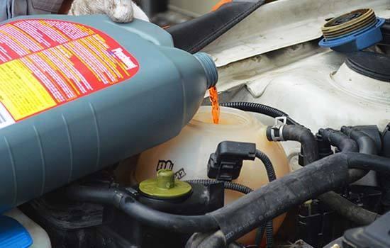

好了,接下来主要的问题来了,冷却液亏了可以加水吗?这个问题存在2种可能性,一是防冻液严重亏损,一是防冻液亏损不严重。当防冻液严重亏损的时候(冷却液壶内看不到冷却液),大师不建议车主直接加水,最好买一桶防冻液兑水添加。而当亏损不严重的时(冷却液壶内能看到冷却液),车主可以自己添加水!这里需要注意的是,如果有条件车主最好不要加自来水……
