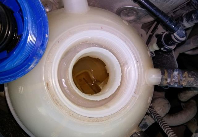

冷却液“开锅”速加水
大多司机朋友都知道这是错误的操作,但还是要提醒一些新手小白司机们。夏季天儿热,如果出现水箱“开锅”现象,千万别因为担心发动机温度再攀升,就赶快熄火加水进去,要知道冷却液的沸点是比水高的,你这样的做法只会让再次启动时情况加剧。不仅如此,如果在冷却液温度比较高的情况下加入冷水,在冷热交替下冷却液水箱、水管也容易开裂。

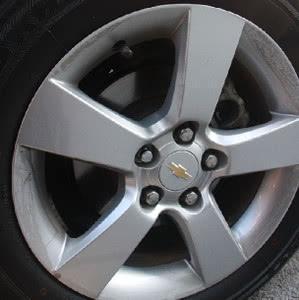

不要给轮胎螺栓螺母抹油
很多朋友为了防止自己爱车车轮生锈,安装时自己别出心裁的讲润滑油涂抹在螺栓螺母上,殊不知何种做法是错误的,而且可能会给行车带来一定的安全隐患。螺栓螺母在上紧之后,相互之间会有自锁的效果,如果涂上润滑油,会使他们之间的自锁性能变差。在汽车高速行驶过程中,螺栓螺母容易松动甚至有可能脱落,从而引发事故。
