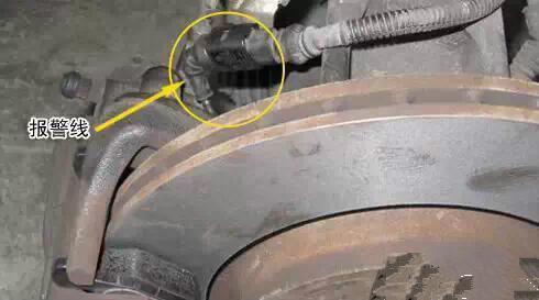

1、 行车电脑报警
汽车仪表盘上有一个刹车片警示灯,当警示灯亮起时,说明刹车片几乎已经到极限了,该更换了。一般刹车片内侧会有一根刹车片厚度传感器,当刹车片把传感器线磨穿后,仪表上的警示灯就会亮起(普通家用车只有一侧有报警线)。

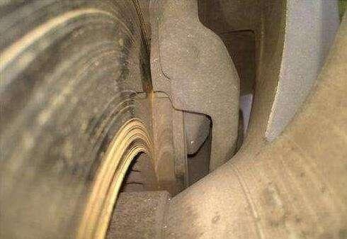

2、看厚度
这里需要车主有一定的修车常识,一般新刹车片的厚度在 1.5cm 左右,当刹车片磨损到只有 3mm 左右的时候就可以更换了。另外刹车片的两侧有一个突起的标志,这个标志的厚度在3毫米左右,刹车片磨到这个极限时,可以更换。

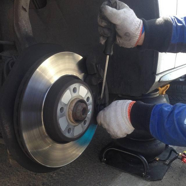

这个就属于高级操作了,必须属于老司机而且对车非常熟悉。当刹车片变薄时,刹车的行程会有变化,刹车变得反应迟缓,且刹车力道变弱,有刹不住车的感觉,此时证明你得检查一下刹车了。另外,这里也需要检查一下刹车油,它需要定期更换才能保持性能。
总结:通过上面的三个方法基本能判断刹车片的厚度,需要不要更换,如果车主还不能自主判断的话,那建议你找个修理厂检查一下,毕竟刹车片对于汽车安全来说十分重要。
