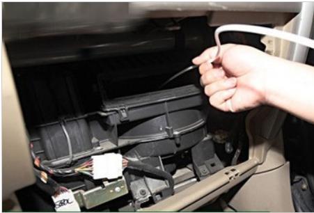

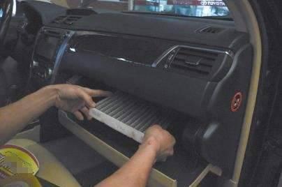

空调滤芯
这个应该是我们重点排查的对象,咱一看它这名字就知道它是干啥的了,滤芯滤芯过滤的就是脏东西,那说明这玩意时间长不更换那就十分的脏了,有异味还不正常。回忆一下上次更换空调滤芯是什么时候,如果好久都没换过那基本就是它没跑了。至于怎么更换也是比较简单,空调滤芯一般都放置在手套箱后面,操作起来也比较简单,更换教程各位可找相关视频进行学习,毕竟视频还是比较直观,我也就不在这儿赘述了。

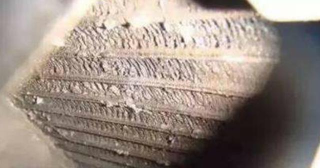

蒸发箱
如果你的空调滤芯嘎嘎新空调吹出的风还是有股闹腾味,那就得考虑是不是蒸发箱的问题了。如果是蒸发箱出了问题,一般伴随着的还有风力减弱等情况,这个想自己检测就比较麻烦了,还是建议各位去修理厂让师傅用内窥镜看一下,脏就洗不脏就不洗。还有一点需要说一下,目前清洗蒸发箱有两种手段,一种是拆卸清洗一种是不拆卸清洗,个人还是比较推荐不拆卸清洗,除非你的蒸发箱已经脏到一定程度不然没必要拆,很多修配厂愿意给你拆下来洗是因为拆卸清洗的工时费更高,一般不拆卸清洗100以内就能解决,拆卸清洗就要几百块了。
