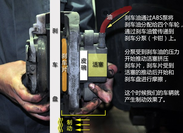

我们所说的刹车油,又叫汽车制动液,是车辆刹车系统必不可少的“血液”,它是在车辆刹车系统中传递压力,使车轮上的刹车系统得以实现制动动作的一种功能性液体,它的主要作用是传递能量、散热、防腐防锈以及润滑四大块。 设想一下,当你一脚踩下刹车踏板的那一刻,就是它,在负责把你的“脚劲”通过刹车油管一路传递到刹车系统中,从而才能让刹车卡钳中的活塞推动刹车片去和刹
车盘进行摩擦,实现制动效果,然后,你就停下来了,如果没有它的存在,就算是你用大力金刚腿去踩刹车踏板,也别想让车辆从行驶中减速,更别说停下来了。是

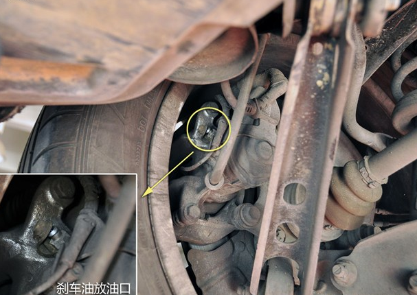

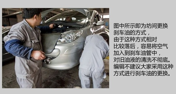

● 去哪换油?怎么换?有讲究!
编辑在和4S店的技师交谈中得知,部分车主在更换刹车油的时候会去那些路边的小汽修店进行更换,这是目前普遍存在的一种比较“古老”的换油方式,一般需要两到三个人进行操作,分别负责放油、踩刹车踏板、加油,可谓是“工程浩大”。这种换油方式存在两个个比较明显的弊端,容易进“气儿”!、并且旧的油液可能放不干净。
首先,这种换油方式需要完全的“人工操作”来进行,在换油的过程中是一边踩、一边放、一边加的形式进行的,这个时候就很容易将外界的空气一起压进刹车系统内,造成气泡堵塞油管。
其次,这种放油的方式就像放机油一样,是通过车内的工人不断的踩踏刹车踏板给刹车系统传递压力,让旧的刹车油“自然”流下来的,由于压力并不是很大,所以
并不能将旧的油液完全放干净,还有可能让新加入的油液和旧的油液在这个一边放油、一边加油的过程中“混合”,造成我们加入的新刹车油在刚加入时就因为掺入
了旧的油液而受到性能上的影响。

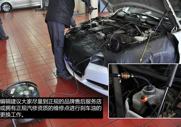

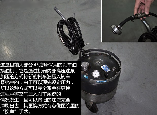

目前很多正规4S店经销商所采用的刹车油更换方式就显得比较科学了,它是通过换油机内部可调节压力的油泵,将新的油品“打”入刹车系统中,在加入新油的同
时还可以起到“冲刷”的作用,可以将旧的油液完全排出刹车系统,以保证在更换完毕后刹车系统内不会遗留旧的油液,影响刹车性能。
编辑在此也建议网友们如果需要更换刹车油的话,还是建议到正规经销商售后进行更换,或者到拥有正规汽修资质的汽修点进行更换,尽量不要到路边的小店更换刹车油,毕竟刹车油负担着我们的行驶安全,刹得住刹不住就看它了,在更换上面就别太“省”了,这事糊弄不得。
