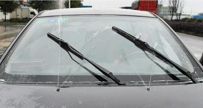

2、清洗器喷不出水:检查清洗器的时候,喷嘴不出水的原因可能是水位过低,及时加水就好,要是水喷歪了、需要调整一下清洗器就好,还有一种情况就是——有的车主刚刚才把玻璃水加满的,怎么按喷水就出来一点,不要奇怪哟,玻璃水充足而清洗器喷不出水,很可能是喷嘴堵塞造成的,可以自己尝试用针或小钉子清楚堵塞物,注意不要损坏喷嘴,实在没辙就去找修车师傅帮忙,小问题分分钟就能搞定。

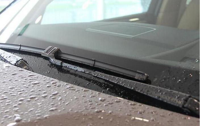

雨刮器什么时候更换?它的使用寿命一般是一两年的时间。将雨刮拉起来,用手指在清洁后的雨刮橡胶上摸一摸,检查是否有损坏及橡胶叶片的弹性怎样,表明胶条已经老化,下雨的时候也能看出。

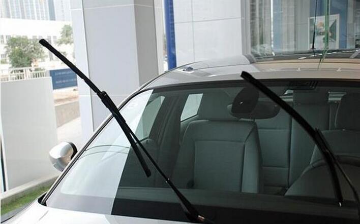

3、当下大雨时,雨刷刮水感觉还不错,可是当下小雨启动雨刷时,会发现雨刷在玻璃面上留下擦拭不均的痕迹,视线模糊看不清路,这表明雨刷已硬化需要更换。还有当雨刷臂弹簧的张力变弱时需更换雨刷臂。雨刷片借助雨刷臂弹簧的力量而与风挡玻璃紧密接触。当弹簧的张力变弱时,会由于高速行驶带给风挡玻璃的强大风压而使雨刷浮起来,在长尺寸的雨刷上这种情况更突出,导致部分玻璃未被刮扫到。这也就是常说的行车时雨刷扬升现象,此时最好更新雨刷臂。
