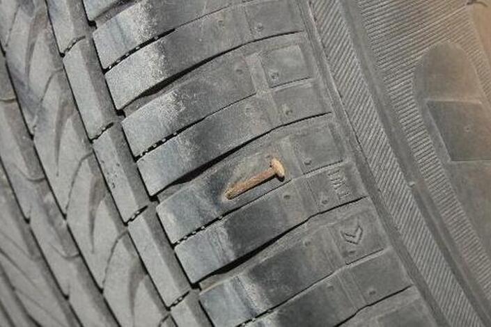

为了尽可能地延长轮胎的使用寿命,车主还是应该留意一下轮胎的正确保养方法。除了闲来无事拿把改锥抠抠轮胎花纹里夹着的石子外,你还可以做如下工作:
