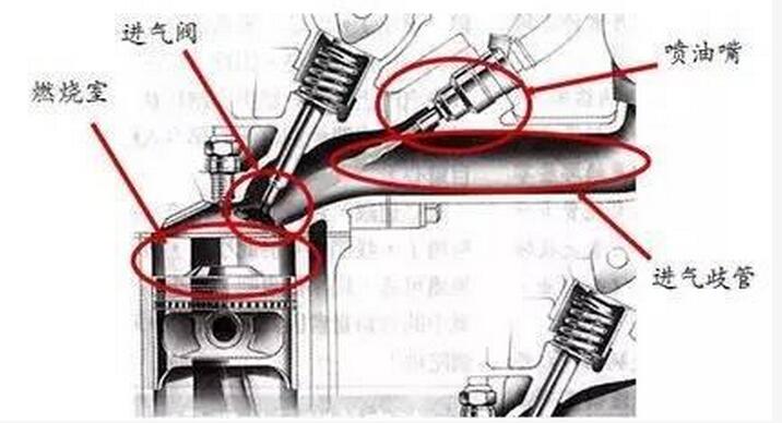

积碳分为气门、燃烧室积碳和进气管积碳两种。
气门、燃烧室积碳。汽缸每次工作的时候都是先喷油再点火,当熄灭发动机的一瞬间点火被马上切断,但所喷出的汽油无法被回收,贴附在进气门和燃烧室壁上,汽油挥发,但汽油中蜡和胶质物却留了下来,时间越久就越积越厚,反复受热后变硬就形成了积碳。
进气管积碳。 当熄灭发动机时,有些汽缸的进气门不能完全关闭,一些未燃烧的燃油不断蒸发氧化,会在进气管中尤其是节气门后方产生一些较软的黑色积碳。
