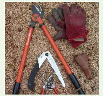

果树修剪的必备工具包括:
(1)短枝剪,用于修剪细小的枝条。
(2)长枝剪,用于修剪稍粗壮的枝条。
(3)修剪锯,用于锯断粗大的枝条。修剪工具必须锋利,以保持切口光滑,不损伤果枝。
果树修剪时需注意的二个技巧:
第一,从主干上截枝时,应紧贴主干截断,不可留茬,以免残留芽眼日后萌发细枝。
第二,枝条截顶时应紧贴芽眼上方斜切成内高外低的四十五度角。修剪的切口,可涂抹专用的修剪蜡或乳胶封口,防止伤口感染。
