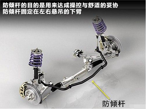

横向稳定杆又称防倾杆、平衡杆是汽车悬架中的一种辅助弹性元件,它的作用是汽车在高速行驶或转弯时,防止车身过度倾斜以及提高汽车在不平路面上的行驶稳定性。

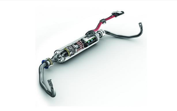

横向稳定杆的分类,普通汽车的横向稳定杆多为机械式(一体式),根据车型的不同横向稳定杆的尺寸粗细不同;高端汽车(包括轿跑,SUV)会配置液压事横向稳定杆或者电动稳定杆(分体式),它们的优势是在更高的车速时控制车身的稳定,已到达更高的过弯速度和稳定性)

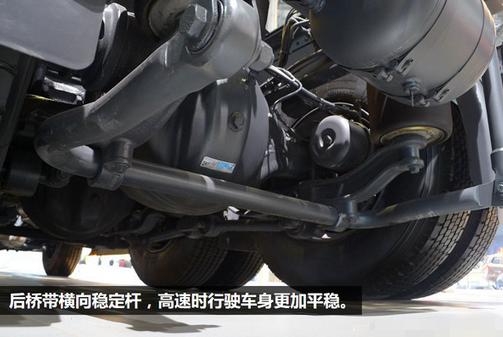

横向稳定杆的结构,横向稳定杆是用弹簧钢制成的扭杆弹簧,形状呈“U”形,横置在汽车的前端和后端。一般杆身的中部用橡胶衬套与车身或车架铰接相连,两端通过侧壁端部的橡胶垫或球头销与悬架导向臂连接。
横向稳定杆工作原理,当汽车的左右车轮同时上下跳动时,横向稳定杆在衬套内自由转动并不起作用。当两侧悬架变形不等而车身相对于路面横向倾斜时,车架的一侧移近弹簧支座,稳定杆的该侧末端就相对于车架向上移,而车架的另一侧远离弹簧支座,相应的稳定杆的末端则相对于车架向下移,然而在车身和车架倾斜时,横向稳定杆的中部对于车架并无相对运动。这样在车身倾斜时,稳定杆两边的纵向部分向不同方向偏转, 于是稳定杆便被扭转。 弹性的稳定杆所产生的扭转的内力矩就妨碍了悬架弹簧的变形,因而减小了车身的横向倾斜和横向角振动。
