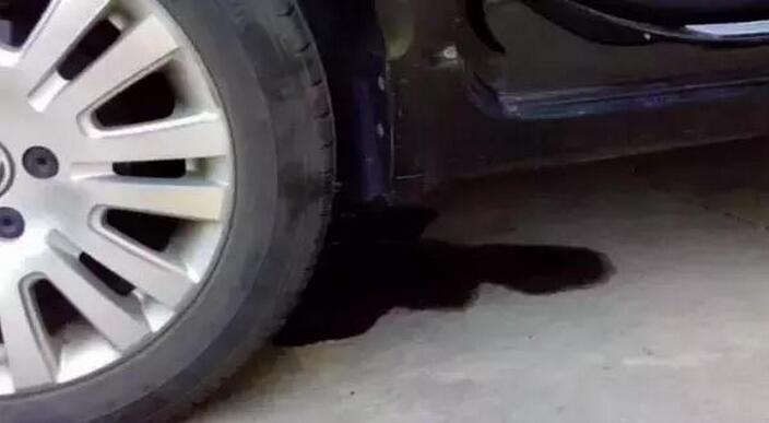

漏油是一种故障现象,润滑油消耗量异常增大,直接以液体形式漏到车外,如果出现这种情况需要尽快进行维修。

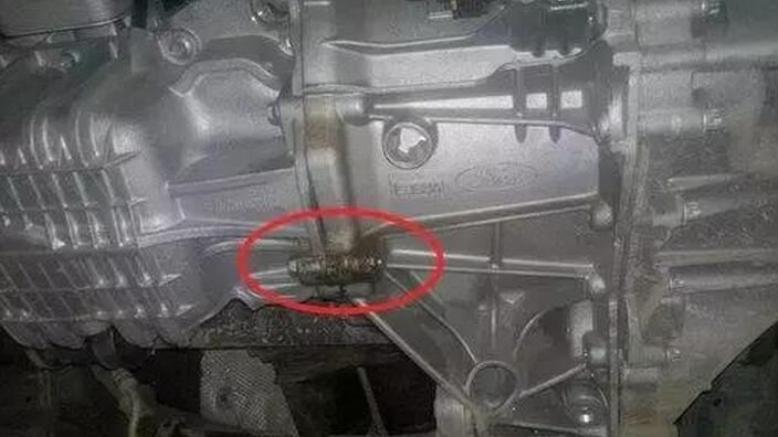

渗油的原因和解决办法:
新车发动机渗油,多是因为组装工艺、设计缺陷而造成的,可以叫dealer店换个油封;老车渗油更多是因为随着发动机的使用,机油的渗透能力很强,它会从油封渗透出一点,清洁一下就好了,不是什么大问题。

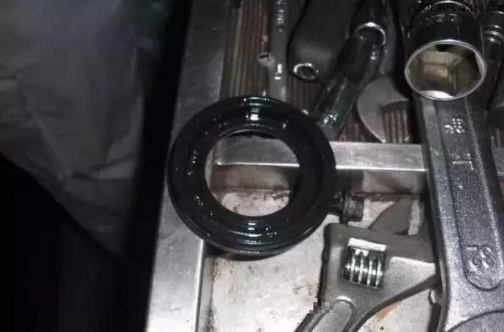

漏油的原因和解决办法:
其实,绝大多数发动机漏油的原因都跟橡胶密封圈的老化或变形有关。最直接有效的办法就是把密封圈全换了!城区道路拥堵,走走停停需要不停的换挡;现在的汽车档位又越来越多,导致换挡次数更多,变速箱内的工作压力更大,温度更高,加速了变速箱密封处橡胶的老化和变形。

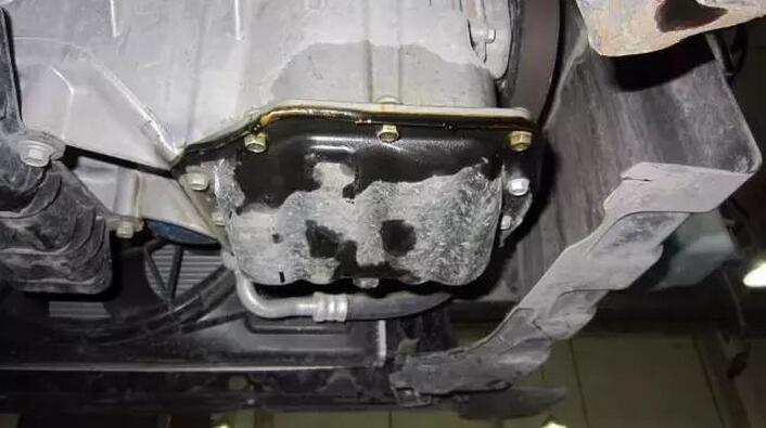

突然大面积的漏油,比如昨天还好好的,今天突然发现地面上有一大摊油,往往是油底壳拖底变形、破裂或是机滤没有拧紧等造成的。出现这种问题后,应立刻检查机油余量并在第一时间前往修理厂检查。

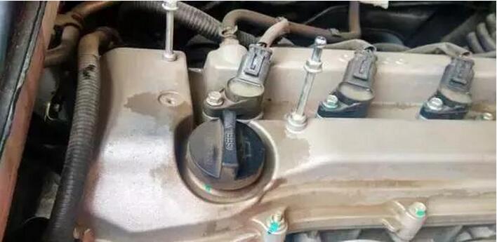

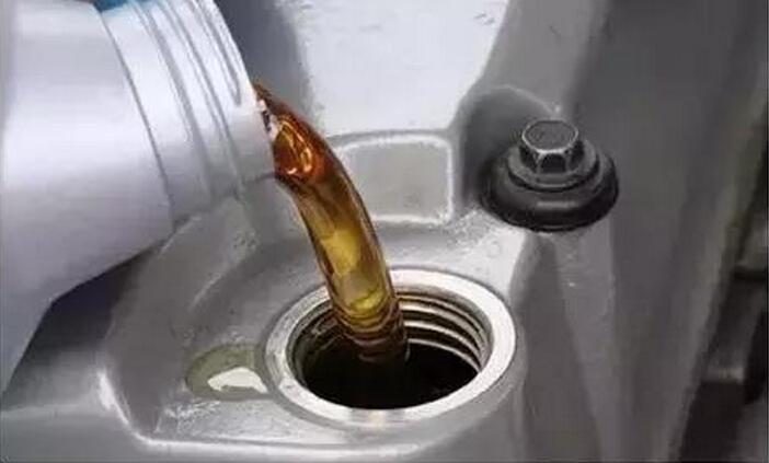

有些油渍并不是渗漏
有些油渍是在加机油时不小心溅到或流出的,再加上每次都不清理,久而久之就会在机油加注口、机滤周边形成颜色较深且伴有大量灰尘、杂物的油渍,有些车主就会误以为是漏油。
