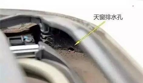

天窗使车子的视野更为广阔,但天窗排水孔如果堵塞了直接的后果就是漏水,如果车主不是经常开天窗的话,一般堵塞的几率不大,但是很多车主将爱车停在树下导致落在车顶上的树叶腐烂堵塞排水孔,这样的案例每年都有发生,大家平时洗车时一定要注意检查天窗排水孔是否通畅。另外停车在树下还会造成滴落在车上的树胶洗不干净。

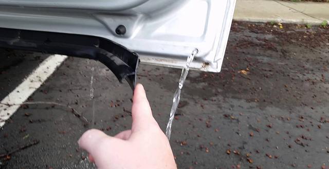

车门排水孔的位置设计在车门的最底端,每个车门至少都有一至二个,洗车的时候水会从下面流出来,大家可以用一瓶水从车窗玻璃上倒下去就可以直观地判断是否堵塞。另外,如果经常行驶的路面灰尘较多甚至是淤泥路面,一定要注意检查车门排水孔是否被被尘土堵塞。

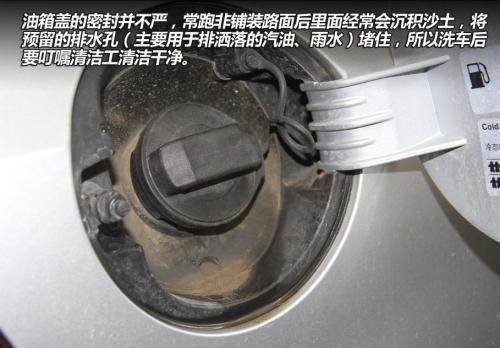

油盖箱下面也有一个排水孔。不知道大家打开盖子给车子加油的时候有没有注意,这个排水孔如果被堵塞的话,油箱就会进水,油箱进水的后果大家应该都可以想象,油箱油泵损坏不说,发动机离报废也不远了!

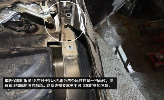

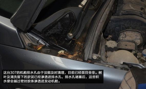

发动机舱排水孔大家也要经常性地检查,这个排水孔堵塞积水直接殃及整个发动机舱。发动机舱进水的后果上面也给大家说过,现在我们用一下张图来看东方标志307发动机舱排水孔堵塞的直接后果,看了大家就知道重要性了。
大家不要小看这几个排水孔的作用,如果不注意检查导致积水将给爱车将带来很大的后患,到时候进修理车大修一番就很不划算了。因此大家平时在洗车的时候多多留意一下,防患于未然。
