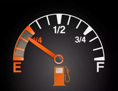

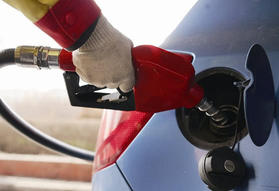

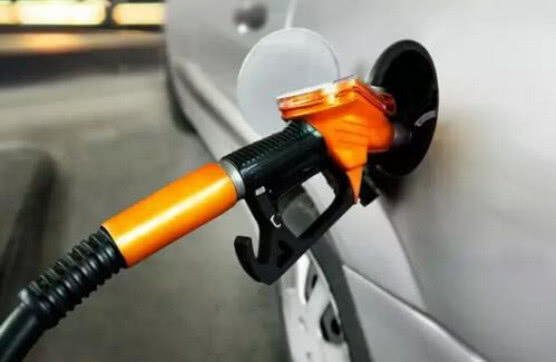

关于汽车加油,生活中存在常见的两种现象:一种是车主(尤其要出远门的车主)为了省事,到加油站直接对工作人员说“把油箱加满!”,另一种车主则是出于节油考虑,认为油箱里的油够用就行,加满会增加整车重量从而增加油耗,因此常常只加小半箱油,满足当下需求即可,等油快耗完时再进行第二次类似的加油。看似都各自有道理,但实际上这两种做法都是不对的,为什么呢?

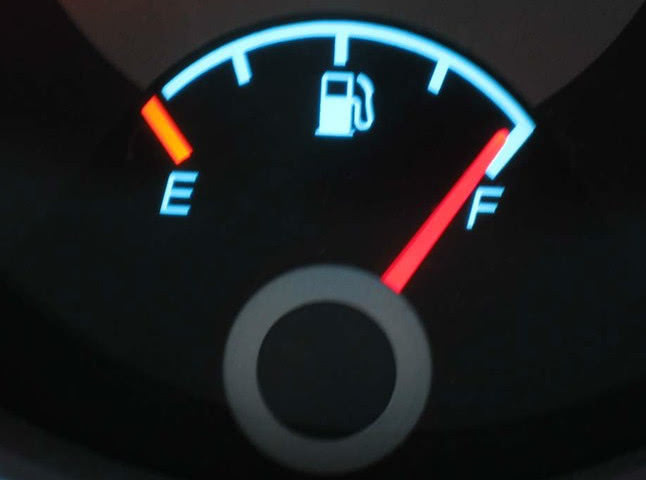

所以汽车油箱上有两个阀,一个是空气阀,一个是蒸汽阀,油泵吸油时,油箱内部的压强会减少,当压强低于98kpa时,空气阀门会打开向油箱内输送空气。因为汽油有挥发性,当油箱内的部分汽油气化后,会是油箱内的压强升高,当到达120kpa是蒸汽阀门会打开。排出汽油蒸气,不过不是直接排放到大气中,而是经过活性炭罐到达进气歧道,最后经过排气管排出。这时候问题就来了,如果你把油箱加满,里面一点空气都没有,那么夏天温度高使汽油气化后,从泄气口出来的是什么?是汽油!这就是为什么一些老车暴晒之后,右后轮的地面上会出现汽油。
现在的新车型对此已经有改进,不会有可见的汽油外泄,但根本原理还是一样,把油箱加得太满,容易把油箱涨变形,还有可能因为排泄压力而浪费汽油。如果把油箱用的太空,不仅油泵会暴露在空气中不利于散热,空气和杂质还可能随着汽油进入油路,影响油泵、发动机和三元催化的正常工作(请注意这是未经空滤净化的空气),严重的会导致油泵烧毁,三元催化中途失效,发动机就更加会受到影响。修这里面的哪一样,都是要付出代价的。
这就是为什么爱惜车的人,在油位指示降到1/4就去加油,加到油箱空着1/5左右,而不是加满。
