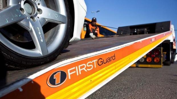

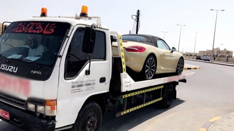

如果拖地时间短,距离也不远的话还好说,但假如是长时间远距离的拖车的话,对汽车造成的危害是相当大的。这种情况就应该将四个轮子都离地,不能让轮子有转动。如果是分时四驱的话只需将其调整至两驱就可被当做普通车辆进行拖车。
