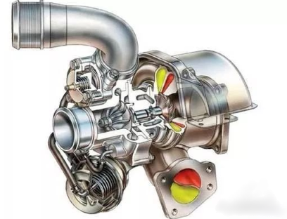

2、按时保养,勤换机油涡轮增压发动机除了质量比普通自然吸气发动机大ー些外,对油品的要求也更高。因为涡轮增压器的设计与自然吸气发动机不同,其主转轴采用浮动式设计,涡轮本体和主转轴之间充满了机油,整个主转轴依靠润滑油来散热与润滑,而劣质机油的黏度较大,流动性较差,无法较好地发挥作用。轮谷建议车主给车辆更换全合成机油。涡轮增压器还要按时保养,保持机油和滤清器清洁,否则机油润滑能力下降,从而造成涡轮增压器的过早报废。空气滤清器也要定期清洁,也是为防止灰尘等杂质进入。

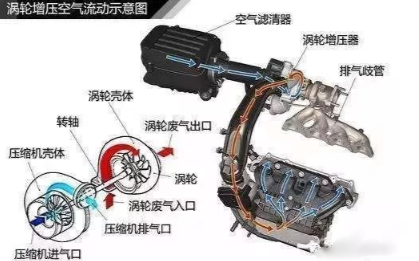

4、注意保持清洁涡轮增压器运转的速度非常快,轴封对机油和空气质量的要求非常高,不干净的空气中含有过多灰尘,容易使高转速的涡轮增压器过早磨损,另外,如果吸入的空气中含有大量杂质,这些灰尘颗粒一旦进入高速运转的增压器叶轮,就会使灰尘颗粒撞击增压器叶轮,从而造成涡轮运转不稳、轴套和密封件磨损。因此,要按时清洁空气滤清器,防止灰尘等杂质进入高速旋转的压气叶轮,造成转速不稳或轴套和密封件磨损加剧。需要注意的是,在拆卸增压器时,各管接头一定要用清洁的布堵塞好,防止杂物掉进增压器内,损坏转子。
