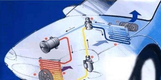

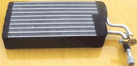

其实空调刚吹出来的臭味主要产生于空调蒸发器,蒸发箱是空调制冷重要部件。工作原理是怎样的呢?“冷媒”通过蒸发箱,而蒸发箱通过与外界的空气进行热交换,然后吸热达到制冷的效果。但是这个过程中,将有少部分灰尘和水分附着在蒸发箱上,黑暗、潮湿是霉菌生长所需的条件,时间一长就会产生霉变,进而产生异味。所以说一般空调使用一两年后,就会传来一股难闻的酸腐或者带着臭气的气味。
如何解决呢?最好最方便的解决方法是去洗车店或者汽车维修点,通过使用高压水直接喷洗汽车空调系统的蒸发器。清洁好了此后也就没什么异味了。

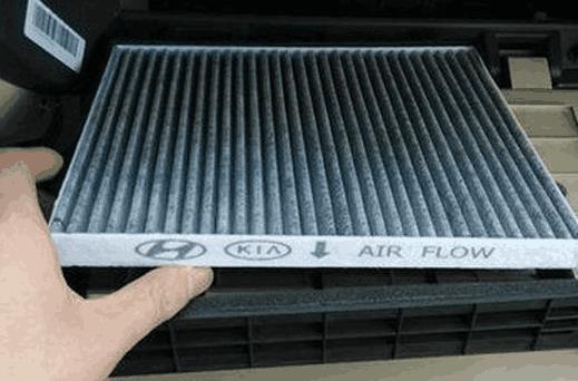

但是其中有比较关键的地方,那就是还有空调滤芯,大家不要忘了更换空调滤芯。最好半年更换一次,因为进入蒸发器的空气需要先经过空调滤芯,空调滤芯可以在网上买,自己更换。当然也可以去dealer店更换。
