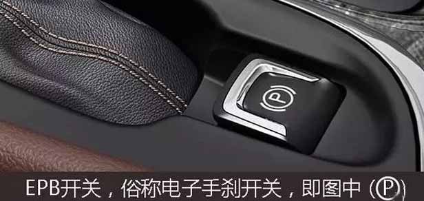

2EPB开关会失效

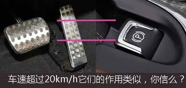

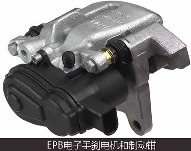

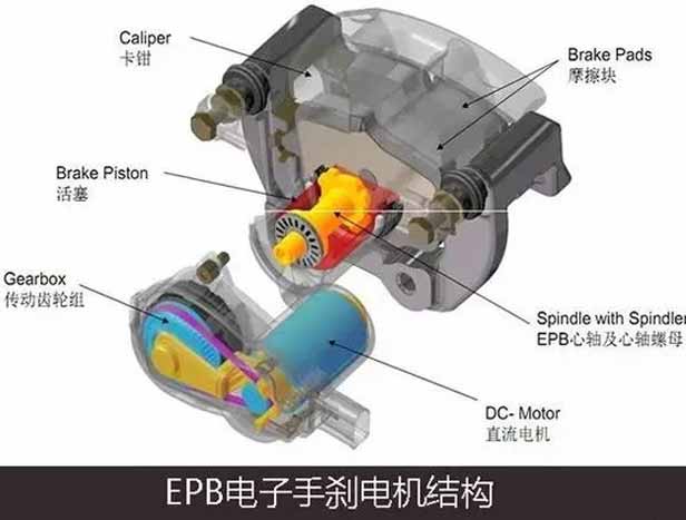

EPB就是所说的电子手刹按钮,假如你开车正以100km/h向前行驶时,副驾驶上坐了个“小白”,不小心碰到了EPB开关,后果会怎么样?
此时,EPB开关会失效,EPB连接的是驻车制动电脑,当驻车制动电脑知道车速高于100km/h时,就会对EPB开关所要执行的任务给予拒绝。
不过,车上很多是这样设计的,当你一直按下EPB开关时(车速高于20km/h),车辆会进入常规制动状态(慢慢地进行4轮制动),当松开EPB开关时,制动解除,此时的EPB开关完全和刹车踏板作用类似。

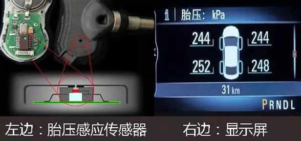

3TPMS会失效
一般胎压监测系统TPMS,分为一个接收显示器和四个内置在轮胎里面的负责监测的胎压传感器。
传感器里面的金属部分在围绕轮轴高速旋转过程中,会产生巨大的磁场,车速越高产生的磁场越大,直接干扰传感器向接收器发生信号,导致接收器接收不到信号,数据丢失(接收器在车子中控台,相对来说离前轮距离较短,离后轮距离较长,所以一般高速行驶过程中都是后轮的传感器先失效)。
传感器发射的数据会在“100 km/h”时丢失,也就是生产厂家通过测试得出的结果。
因此,传感器技术含量要求很高。举例说明一下:国内相对较好的胎压监测系统,在车速达到80码以上后轮监测数据就开始丢失,120码以上时接收器就无法接收到传感器发射的数据。
