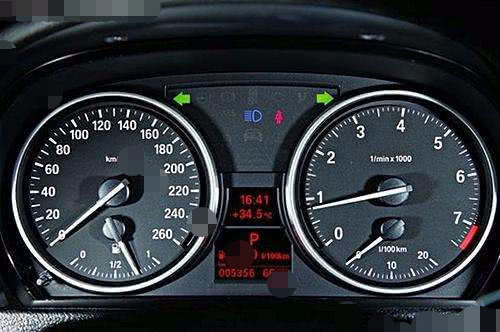

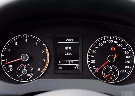

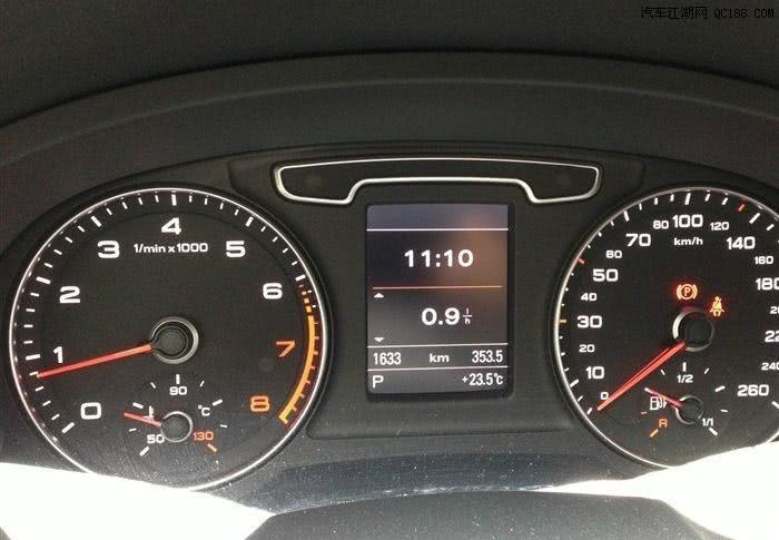

正常怠速情况下,多少转最合理?怠速高好还是低好?刚买的车,怠速正常情况下在680左右,别的同款车基本在800上下,不知道哪个更合理更科学?
首先汽车怠速的含义是,指的汽车启动后在任何负荷、无需对外做功的条件下,通过车载ECU控制节气门电磁阀进气量,从而保持发动机最低且稳定的转速。
一、汽车正常怠速值,范围为多少?
不同车型,因发动机不一样,怠速值是不一样的。一般怠速值在500至850转区间,而冷车启动瞬间怠速在1500到2000转/分左右,等发动机水温回复到90度后,怠速也就保持在规定的稳定值内。
