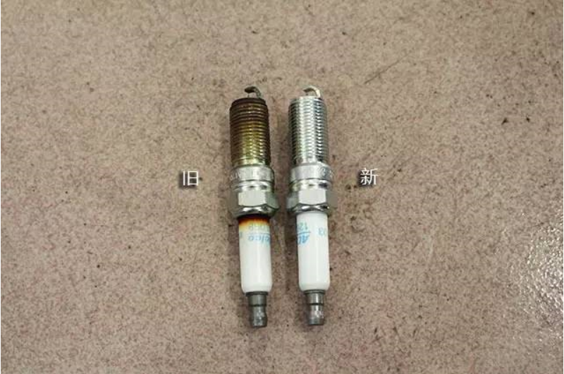

火花塞
油耗增加、动力变差、加速嘬车这些现象都和火花塞有关,因此车主不要忽略对它的重视。一般火花塞分为普通、铂金、和铱金,使用寿命从3万公里到10万公里不等,虽说火花塞的使用周期还算比较长,但它跟发动机工况、油品有很大的关系,需要定期检查火花塞部位积碳及火花塞间隙。

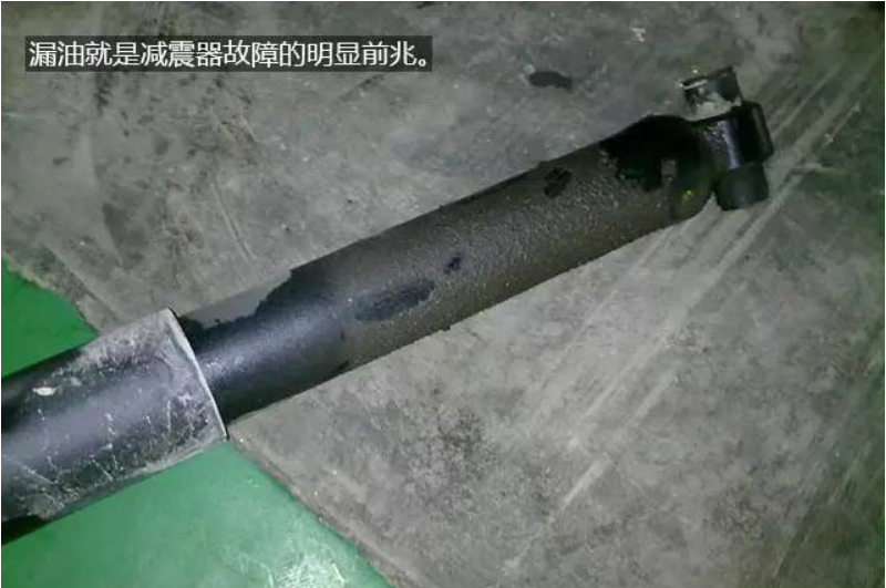

减震器
更换减震器没有明确的里程限制,一般都是什么时候坏什么时候更换,出现漏油就是减震器故障的前兆,因此要定期查看减震器是否漏油,一旦漏油减震阻尼会下降,导致车辆行驶稳定性、舒适性变差,刹车距离变长。

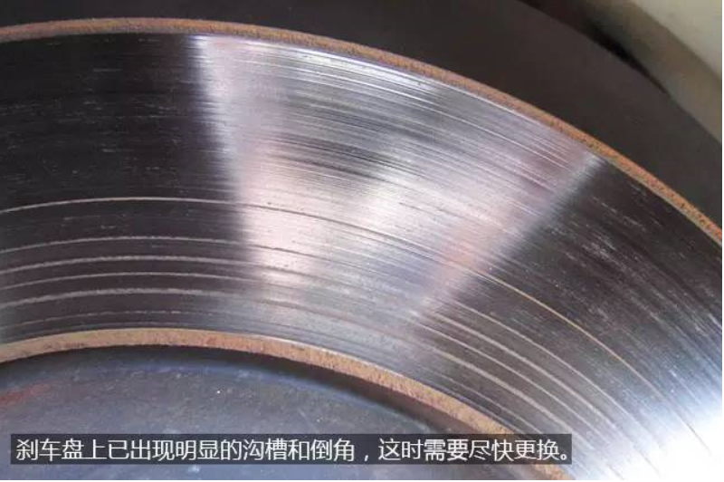

刹车盘
刹车片大家都不陌生,可对刹车盘的关注可能就没有刹车片那么高了。平时在检查刹车片的同时还需要检查刹车盘,如果发现刹车盘上出现明显的倒角或裂纹,就需要尽快更换。一般换两次刹车片就需要更换一次刹车盘。

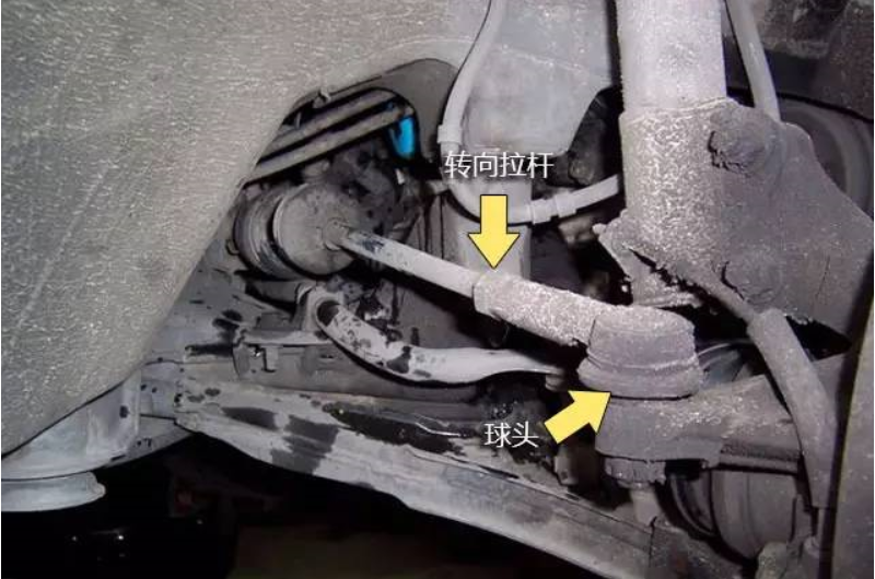

转向拉杆
转向拉杆发生松旷是一个比较严重的安全隐患,因此在保养时一定要对它进行检查,不可遗漏。检查的方法并不难,握住拉杆,用力摇晃,如果没有晃动,就说明一切正常,否则,就应更换球头或拉杆总成。

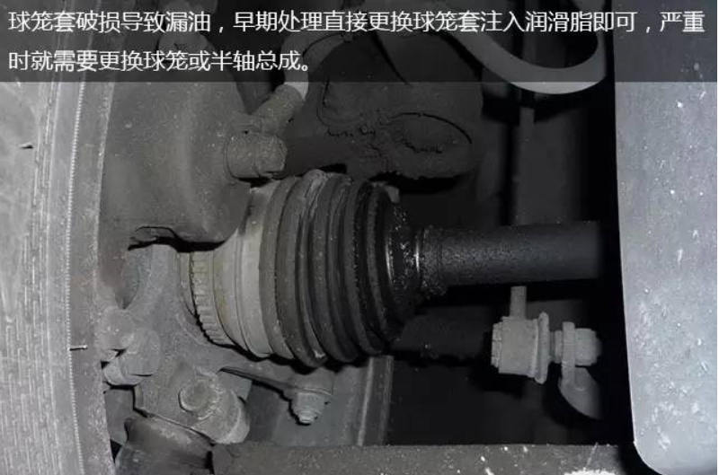

球笼套
球笼又叫万向节,球笼套就是起到保护作用的一层橡胶套,不要小看这个橡胶套,它不仅有防尘、密封作用,还能防止球笼周围的润滑脂流失,防尘套一旦破损,润滑脂很快就会流失造成干磨,最终能导致半轴报废。

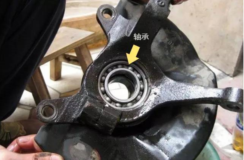

车轮轴承
车轱辘之所以能转,那肯定离不开轴承,车辆每天都在行驶,轴承每天都在转,因此对于前后车轮轴承的检查很有必要。检查方法同样非常简单,把车辆升起并松开手刹,用手用力依次转动车轮,听听是否有 “嗡嗡”的异响,如果没有代表一切正常。
