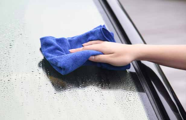

车窗喷涂洗涤剂类除雾,成本很低,操作方便,常用的是肥皂法和洗洁精法。
肥皂法:把肥皂用水浸润点,使之变软,然后均匀涂在整个玻璃表面(一定要均匀),等玻璃上的肥皂干了,用纸巾或报纸清除。注意不要用毛巾哦,用毛巾很容易残留细屑。
洗洁精法:车主可以找一个空瓶,把清水和洗洁精以9:1的比例混合装满,在夏季雨天容易起雾的时段,喷在前挡和两个侧挡玻璃上,待晾干后,用柔软纸巾擦净,即可防雾。

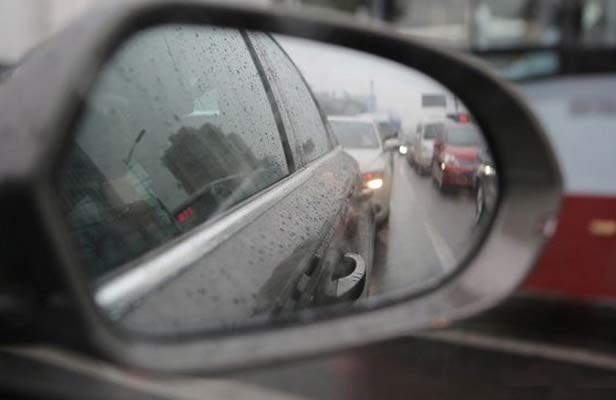

5、雨眉辅助除雾:有效清除前挡雾气
缺点:风噪增加,影响美观、效果不好
长期暴露在外的后视镜上的雨渍,往往很难被清理掉。而出于除雾考虑,对于部分没有后视镜加热功能的车型,很多车主会选择给爱车安装个后视镜雨眉。其防雾设计可以通过合理的空气导流槽,减小风阻的同时把风引导吹向后视镜,从而加速后视镜水珠雾气的蒸发速度,有效清除前挡雾气。
不过,雨眉除雾的效果比不上前几种方法,有车主反映,安装后风噪增加,影响美观。
