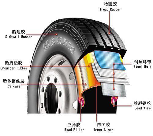

很多车主误以为防爆轮胎指的是防止轮胎爆裂,其实的正确说法是“亏气保用”轮胎。顾名思义,这种轮胎的最大特点便是能够在轮胎失压的状态下让车辆继续行驶一段距离,从而省去了半路换胎的麻烦。除此之外,省去的备胎还可以提供更大的储物空间,提高车辆的实用性。
那么,“亏气保用”轮胎是如何做到这一点的呢?其实并不复杂。这种轮胎在胎面上与一般轮胎无异,由多层帘布层组成,最大的区别在于胎壁。“亏气保用”轮胎胎壁的厚度和强度比一般轮胎高出很多,以此来保证轮胎失压后仍有足够的支撑力保证车辆正常行驶。
