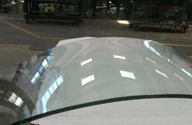

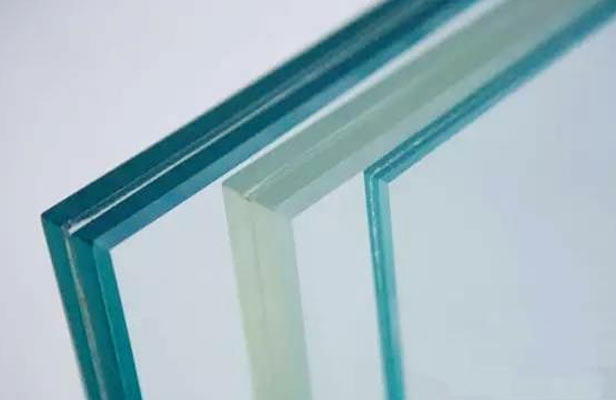

汽车玻璃分为两种,一种是夹层玻璃,一种是钢化玻璃。
夹层玻璃是两层玻璃中间有一层PVB薄膜,在发生损坏破裂时不会完全破碎,即便发生严重撞击,玻璃也不会脱落,仍然保持相对整体性,没有碎片飞溅,对人身安全没有伤害,因此夹层玻璃主要被应用在汽车的前风挡玻璃上。
钢化玻璃在受到损坏后,会迅速扩散成无数小颗粒,并且很容易出现脱落现象,在危急时刻可以方便逃生,因此钢化玻璃普遍运用在后风挡及门窗玻璃上。

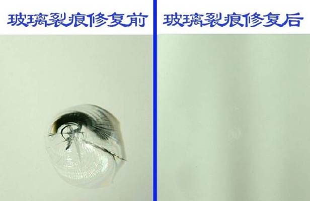

2. 汽车玻璃修复原理
汽车玻璃修复的原理是使用与玻璃折射系数(光学性能)相同的修复液(树脂),采用特殊的工艺,将修复液注入玻璃裂缝,并使其固化,修复液完全取代玻璃间隙中的空气,玻璃和修复液完全粘结成一个整体。

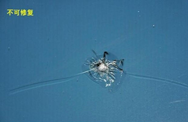

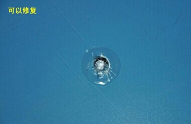

玻璃修复具有操作时间短、价格较低、外观漂亮的优势,但是其单一性也非常明显,就是只能修复前风挡玻璃上的小裂缝或小伤口。
如牛眼形伤口、星形伤口、裂纹等,破损点直径在3CM以内,且没有出现长裂纹的情况下一般都可以进行修复。
当然,到底能否修补还要请专业的玻璃修补师傅根据实际情况来进行判断。

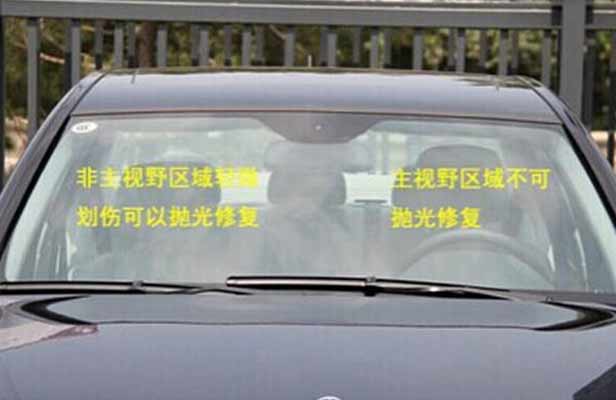

汽车玻璃被不小心划伤也是一种比较常见的情况,具体能不能修复还得看刮伤的位置及深浅来做决定,一般车窗和后风挡玻璃是可以通过抛光来进行修复的,而对于前风挡玻璃划伤,则需要分为两种情况再来决定:
(1)不在主视区:
可以用玻璃研磨膏及专用气动工具进行抛光处理,但如果是硬伤或深度划伤的话,是无法修复的;
(2)在主视区:
一般不建议抛光,除非是特别轻微的划痕,因为抛光后玻璃的弧度及厚度发生细微变化,容易产生光畸变现象,司机开车容易出现头晕情况,影响安全。

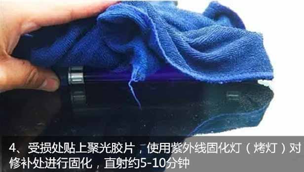

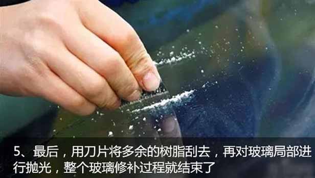

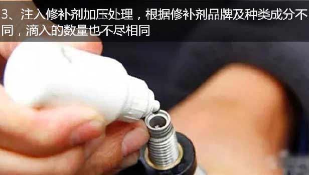

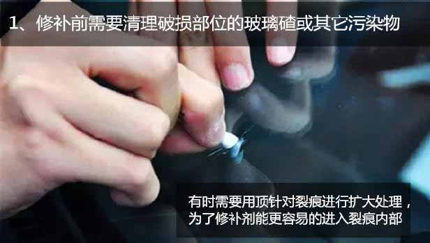

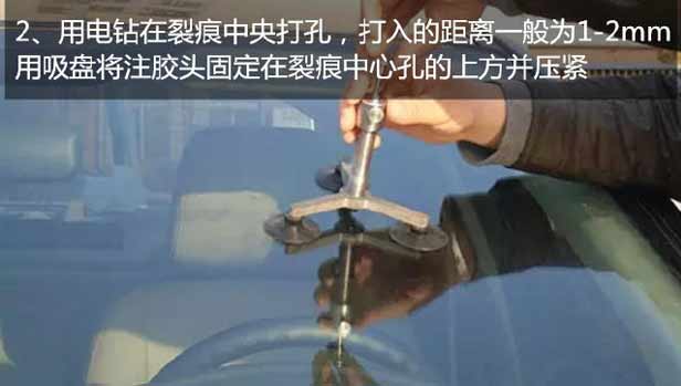

5. 玻璃修补过程
