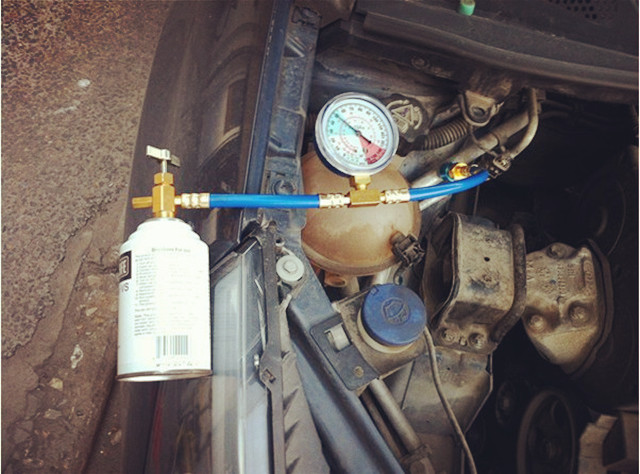

什么情况下需要添加冷媒?

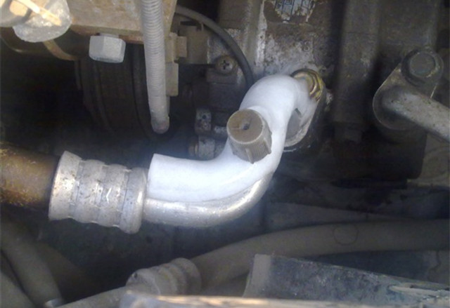

按建议来说,如果两年添加一次冷媒,设想两年车龄一般都行程超过30000到50000万公里或以上,汽车空调比不上新车,使用也比较频繁。有想过车辆行驶中会遇到比较差的路况吗?比如越野车或货车,长期在外行驶,难免会遇到压缩管因为震动而出现松脱、渗漏等情况。

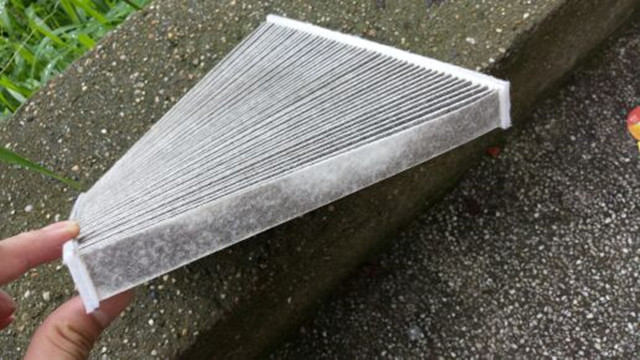

现在公路品质较好,一般轿车出现空调压缩管松脱的情况也随之减少,所以保修时最好检查一下你的空调接口是否有松脱、渗漏或爆裂情况。其实7000到10000公里行程代表你的空调滤芯可能要清洗或者更换,某些时候是因为车辆空调滤芯积尘比较厚,无法充分吸入空气,降低制冷效果。某些大城市污染较为严重的,清理或更换滤芯频率会增加。
并不是空调使用频繁而耗损冷媒,汽车空调是个密闭循环系统。质量好,无漏点,理论上汽车空调内的冷媒是取之不尽。当车辆空调出现破损、渗漏、密封性差情况再去更换添加,盲目添加不会使你空调变冷,反而会令你车辆空调负载加大,蒸发器内的制冷不能充分,或堵塞,会影响制冷效果。
车辆问题我们可以归纳为两点,①需要检查你车辆是否长期行走在路况不太好的地方,导致空调某些原件松脱、磨损、泄漏。②长期行驶在质量差、沙尘暴、或者雾霾地区,会导致你空调滤芯上覆盖一层厚厚黑色物质,需要定期清洗或从新更换。
