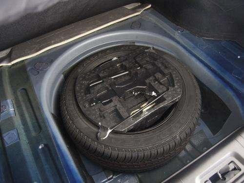

第二步,从后备箱里拿出备胎以及其配套工具
然后我们回到尾箱,找到备胎以及相关的安装工具,一般安装公路(千斤顶,扳手等)都是与备胎放在一起的,切记这些工具每一样都在拆装过程中都会用到,我们拿的时候一样都不能少哦。

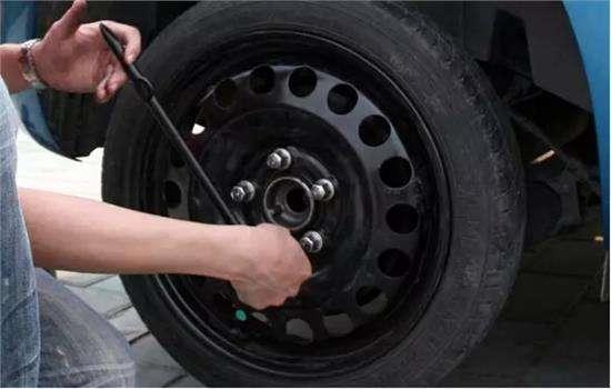

第四步,用扳手把螺栓都松一遍拆卸轮胎螺丝需要注意一点,先按照对角线顺序逐一送一遍,记住不是完全拆卸。

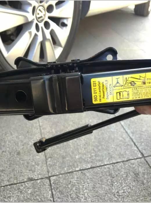

第五步,用千斤顶顶起车
首先支起千斤顶,在底盘下方找到千斤顶支点,顶千斤顶的位置在车的两侧都有标记并有明显凸起,一定不要顶错位置了,然后先将备胎放入底盘下方以防万一。

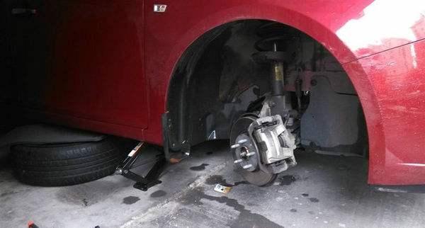

第六步,按对角拧下所有螺栓后取下坏掉的轮胎
一些车的轮胎对于女性来说着实不轻,女同志们如果搬不动最好在路边找位男士帮忙,不要勉强自己。
