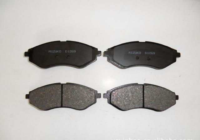

汽车制动系统对我们的驾驶安全有着决定性的作用,一旦制动系统发生故障,那么驾驶安全也就无从谈起。尤其是在遇到紧急情况下,制动系统能否正常工作,往往决定了我们能不能保证自己的人身安全。而刹车片作为制动系统中的重要部件,保持良好的工作状态自然是异常重要的,所以该如何判断刹车片是否工作正常,是否应该更换,我们的刹车方式是否得当都是我们在日常用车时需要注意的事。
那么,刹车片的使用周期大概是多长时间呢?一般来说,选择十万公里更换刹车片是没有问题的,如果使用条件比较好,那么十五万公里更换也是可以的。其中的判断便是由我们驾驶人踩刹车的频率,以及制动力的衰减情况来自己掌握。

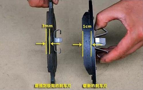

如何检查刹车片是否该换?首先看刹车片的厚度,一般一个新的刹车片总厚度在1.5cm左右,刹车片的厚度如果低于或等于0.3cm时,那就已经达到了它的磨损临界点,说明你需要更换了。当然这是在我们有测量工具的前提下才能进行的检查方法。如果没有测量工具,根据肉眼观察的也是可以给出大概的判断的。如果发现刹车片的厚度不足原来的3分之1,那么就需要及时去检查更换了。如果低于原来的3分之2,那么车主也需要有意识的缩减下次检查刹车片的时间。

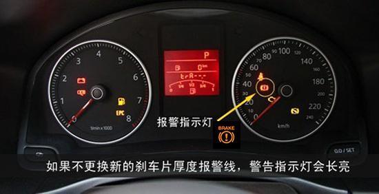

还有就是看仪表盘上的故障报警灯,需要注意一点,这个灯可不是我们所理解的那个刹车故障灯,而是单独的刹车片磨损指示灯。这个灯可不是所有车型都有的哦,它只会在一些中高档车型上才会有,而且因为这种警示系统有的是直接感应刹车片的厚度,有的则是在刹车片已经完全磨完,刹车油因此极端下降,才会使警示灯亮起,这种情况才想起换刹车片已经晚了,所以不建议根据它来提醒自己更换刹车片。
